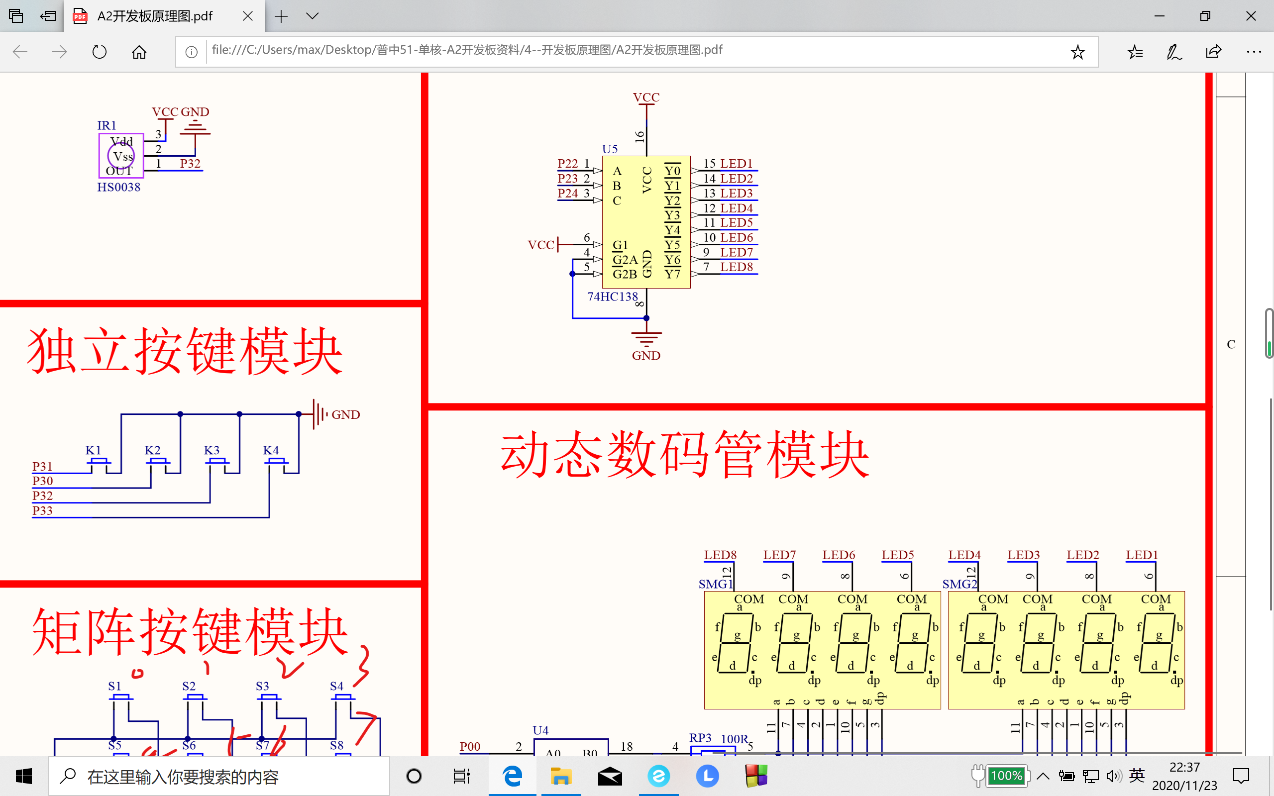

单片机如何同时点亮两个或者多个数码管?
现在我是通过对P22;P23;P24进行赋值来控制位选,但这样我不知道怎么同时让多个数码管亮  。请问我该怎么才能实现控制任意数量的数码管呢

单片机并不是真正同时点亮多个数码管,而是利用视觉暂留让人感觉是同时点亮
ID:848171 发表于 2020-11-24 08:48 | 只看该作者
可以通过位选,然后利用动态显示段码组来实现
ID:367934 发表于 2020-11-24 09:10 | 只看该作者
德飞来的51单片机开发板的原理图上面用到的方法就是通过两个74HC573锁存器来控制两组四位数码管的可以了解一下。你这个也可以。

ID:848831 发表于 2020-11-25 10:09 | 只看该作者
动态扫描显示就可以,扫描速度要快,可以延时和中断操作

ID:658766 发表于 2020-11-25 20:37 | 只看该作者
这个可以参照开发板教程实现,同时显示是利用人的视觉暂留效应,并不是真的同时位选不同数码管

ID:837951 发表于 2020-11-28 19:20 | 只看该作者
设变量i为显示的数码管位数,每个数码管的点亮可用下面三条语句:送位吗;送段码;延时
