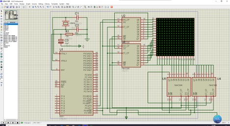

能在点阵屏上显示任意汉字,并进行滚动循环显示。
利用单片机AT89C51编写程序驱动四块级联在一起的74HC595,再利用这四块595芯片驱动点阵屏进行显示。汉字显示,是用相应的文字取模软件进行文字取模,将取到的模存入数组中,配合相应的程序算法,实现文字的在点阵屏上的滚动显示。
三、理论设计
3.1 原理分析
将事先取好的字模装入数组之中,通过软件编程驱动四个74HC595芯片,两个用于字模数组的输出,两个用于点阵的扫描,相互配合进行汉字的显示。在C语言中设计两个循环进行嵌套,里面的小循环用于单个汉字的显示,外面的大循环用于汉字的滚动。
3.2 控制系统
AT89C51是一种带4K字节FLASH存储器的低电压、高性能CMOS 8位微处理器,俗称单片机。AT89C51 提供以下标准功能:4k 字节Flash 闪速存储器,256字节片内数据存储器(00H -7FH为片内RAM,80H-FFH为特殊功能寄存器SFR),32 个I/O 口线,两个16位定时/计数器,一个5向量两级中断结构,一个全双工串行通信口,片内振荡器及时钟电路。同时,AT89C51可降至0Hz的静态逻辑操作,并支持两种软件可选的节电工作模式。空闲方式停止CPU的工作,但允许RAM,定时/计数器,串行通信口及中断系统继续工作。掉电方式保存RAM中的内容,但振荡器停止工作并禁止其它所有部件工作直到下一个硬件复位。
3.3 74HC595芯片工作原理
74HC595是一个8位串行输入、并行输出的位移缓存器:并行输出为三态输出。在SCK 的上升沿,串行数据由SDL输入到内部的8位位移缓存器,并由Q7'输出,而并行输出则是在LCK的上升沿将在8位位移缓存器的数据存入到8位并行输出缓存器。当串行数据输入端OE的控制信号为低使能时,并行输出端的输出值等于并行输出缓存器所存储的值。

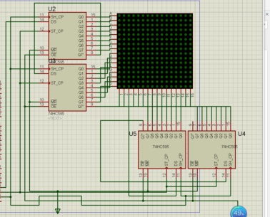

74HC595驱动点阵屏电路
利用四个595芯片进行级联U2—>U3—>U4—>U5,左边两个595用于点阵的行扫描,下边的两个595用于字模数组的输出。进行相应的逻辑组合实现汉字的滚动显示。
图3-4 74HC595驱动点阵屏电路
3.5系统总体结构图

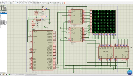

四、电路仿真及仿真结果分析
4.1电路图
依次向上滚动所要显示的汉字

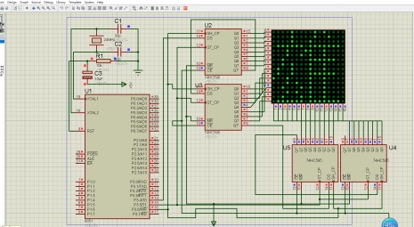

4.2仿真结果
显示汉字“张”
显示汉字“启”
显示汉字“雄”

  1. /**************************************************************************************
  2. 项目名称:点阵滚动设计
  3. ***************************************************************************************/
  4. #include "reg51.h"                         //此文件中定义了单片机的一些特殊功能寄存器
  5. #include "intrins.h"
  6. typedef unsigned int u16;          //对数据类型进行声明定义
  7. typedef unsigned char u8;
  8. //--定义使用的IO口--//
  9. sbit SRCLK=P3^6;
  10. sbit RCLK=P3^5;
  11. sbit SER=P3^4;
  12. //定义LED点阵的位选,也就是类似于数码管的位选,因为要对其动态扫描操作
  13. //数组前16位和后16位数据正好是相反的,也就是说先让第3个595输出低电平,然后再让第4个595输出低电平
  14. u8 code ledwei[]=
  15. {
  16. 0x01, 0x02, 0x04, 0x08, 0x10, 0x20, 0x40, 0x80, 0x00, 0x00, 0x00, 0x00, 0x00, 0x00, 0x00, 0x00,
  17. 0x00, 0x00, 0x00, 0x00, 0x00, 0x00, 0x00, 0x00, 0x01, 0x02, 0x04, 0x08, 0x10, 0x20, 0x40, 0x80,
  18. };
  19. u8 code ledduan1[]=
  20. {
  21. 0x00,0x00,0x00,0x00,0x00,0x00,0x00,0x00,0x00,0x00,0x00,0x00,0x00,0x00,0x00,0x00,
  22. 0x00,0x00,0x00,0x00,0x00,0x00,0x00,0x00,0x00,0x00,0x00,0x00,0x00,0x00,0x00,0x00,
  23. /*--  文字:  湖  --*/
  24. /*--  新宋体12;  此字体下对应的点阵为:宽x高=16x16   --*/
  25. 0x01,0x00,0x21,0x1E,0x11,0x12,0x17,0xD2,0x81,0x12,0x41,0x1E,0x41,0x12,0x17,0xD2,
  26. 0x14,0x52,0x24,0x5E,0xE4,0x52,0x27,0xD2,0x24,0x52,0x20,0x22,0x20,0x2A,0x00,0x44,
  27. ,.......详见附件.................
  28. 0x00,0x00,0x00,0x00,0x00,0x00,0x00,0x00,0x00,0x00,0x00,0x00,0x00,0x00,0x00,0x00,
  29.
  30. };
  31. /*******************************************************************************
  32. * 函 数 名         : delay
  33. * 函数功能                   : 延时函数,i=1时,大约延时10us
  34. *******************************************************************************/
  35. void delay(u16 i)
  36. {
  37.         while(i--);
  38. }
  39. /*******************************************************************************
  40. * 函 数 名         : Hc595SendByte(u8 dat1,u8 dat2,u8 dat3,u8 dat4)
  41. * 函数功能                   : 通过595发送四个字节的数据
  42. * 输    入         : dat1:第4个595输出数值
  43. *                  * dat2: 第3个595输出数值
  44. *                  * dat3:第2个595输出数值
  45. *                  * dat4:第1个595输出数值
  46. * 输    出         : 无
  47. *******************************************************************************/
  48. void Hc595SendByte(u8 dat1,u8 dat2,u8 dat3,u8 dat4)
  49. {
  50.         u8 a;
  51.         SRCLK = 1;
  52.         RCLK = 1;
  53.         for(a=0;a<8;a++)                 //发送8位数
  54.         {
  55.                 SER = dat1 >> 7;                 //从最高位开始发送
  56.                 dat1 <<= 1;
  57.                 SRCLK = 0;                         //发送时序
  58.                 _nop_();
  59.                 _nop_();
  60.                 SRCLK = 1;
  61.         }
  62.         for(a=0;a<8;a++)                 //发送8位数
  63.         {
  64.                 SER = dat2 >> 7;                 //从最高位开始发送
  65.                 dat2 <<= 1;
  66.                 SRCLK = 0;                         //发送时序
  67.                 _nop_();
  68.                 _nop_();
  69.                 SRCLK = 1;
  70.         }
  71.         for(a=0;a<8;a++)                 //发送8位数
  72.         {
  73.                 SER = dat3 >> 7;                 //从最高位开始发送
  74.                 dat3 <<= 1;
  75.                 SRCLK = 0;                         //发送时序
  76.                 _nop_();
  77.                 _nop_();
  78.                 SRCLK = 1;
  79.         }
  80.         for(a=0;a<8;a++)                 //发送8位数
  81.         {
  82.                 SER = dat4 >> 7;                 //从最高位开始发送
  83.                 dat4 <<= 1;
  84.                 SRCLK = 0;                         //发送时序
  85.                 _nop_();
  86.                 _nop_();
  87.                 SRCLK = 1;
  88.         }
  89.         RCLK = 0;
  90.         _nop_();
  91.         _nop_();
  92.         RCLK = 1;
  93. }
  94. /*******************************************************************************
  95. * 函 数 名       : main
  96. * 函数功能                 : 主函数
  97. * 输    入       : 无
  98. * 输    出             : 无
  99. *******************************************************************************/
  100. void main()
  101. {
  102.         u16 i,a;
  103.
  104.         while(1)
  105.         {
  106.                 for(a=0;a<=768;a=a+2)     //大循环用于汉字的滚动
  107.                 {
  108.                         for(i=0;i<16;i++)       //小循环用于每一个汉字图片的显示
  109.                         {
  110.                                 Hc595SendByte(ledduan1[2*i+a+1],ledduan1[2*i+a],~ledwei[i+16],~ledwei[i]);
  111.                                 delay(500);
  112.                         }
  113.                         a+=2;   //防止两个不同字模的数组之间过渡的地方导致数组读取混乱
  114.                 }
  115.         }
  116. }

ID:630338 发表于 2021-5-25 19:43 | 只看该作者
显示不对哦,用了普中开发板。
ID:58718 发表于 2022-4-7 10:30 | 只看该作者
为什么是右移,先送高位不应该是左移动吗
