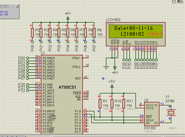

注释非常详细的单片机DS1302的日历时钟程序与仿真
基于DS1302的日历时钟,包含仿真和c代码

  3. /***********************************************************************
  4. 以下是DS1302芯片的操作程序
  5. ************************************************************************/
  6. unsigned char code digit[10]={"0123456789"};   //定义字符数组显示数字
  7. sbit DATA=P1^1;   //位定义1302芯片的接口,数据输出端定义在P1.1引脚
  8. sbit RST=P1^2;    //位定义1302芯片的接口,复位端口定义在P1.1引脚
  9. sbit SCLK=P1^0;   //位定义1302芯片的接口,时钟输出端口定义在P1.1引脚

  104. /*******************************************************************************
  105. 以下是对液晶模块的操作程序
  106. *******************************************************************************/
  107. sbit RS=P2^0;           //寄存器选择位,将RS位定义为P2.0引脚

  206. /*****************************************************
  207. 函数功能:对LCD的显示模式进行初始化设置
  208. ***************************************************/
  209. void LcdInitiate(void)
  210. {
  211.     delaynms(15);               //延时15ms,首次写指令时应给LCD一段较长的反应时间
  212.     WriteInstruction(0x38);     //显示模式设置:16×2显示,5×7点阵,8位数据接口
  213.         delaynms(5);                //延时5ms ,给硬件一点反应时间
  214.     WriteInstruction(0x38);
  215.         delaynms(5);               //延时5ms ,给硬件一点反应时间
  216.         WriteInstruction(0x38);     //连续三次,确保初始化成功
  217.         delaynms(5);               //延时5ms ,给硬件一点反应时间
  218.         WriteInstruction(0x0c);     //显示模式设置:显示开,无光标,光标不闪烁
  219.         delaynms(5);               //延时5ms ,给硬件一点反应时间
  220.         WriteInstruction(0x06);     //显示模式设置:光标右移,字符不移

ID:869186 发表于 2020-12-28 09:55 | 只看该作者
为什么不能显示实时的时间和日期呢
ID:869186 发表于 2020-12-28 10:16 | 只看该作者
为什么不能自动更新时间啊????
ID:852641 发表于 2021-1-13 07:51 来自手机 | 只看该作者
想问下1302是只接vcc2一个5v电压吗?实物这样可以吗?
ID:929148 发表于 2021-5-29 17:07 | 只看该作者
可以用按键调时间吗?
