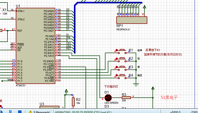

1、下行控制报站:首先按下(下行设置按键),(下行指示灯)亮,然后按下(手动播报)按键控制播报下一站
2、上行控制报站:首先按上(上行设置按键),(上行指示灯)亮,然后按下(手动播报)按键控制播报下一站
3、按下关闭播报按键,则关闭播报功能和清除显示

怎么加一站

为什么External model DLL "D1WIO.DLL" not found. GLE=0x0000007E.
