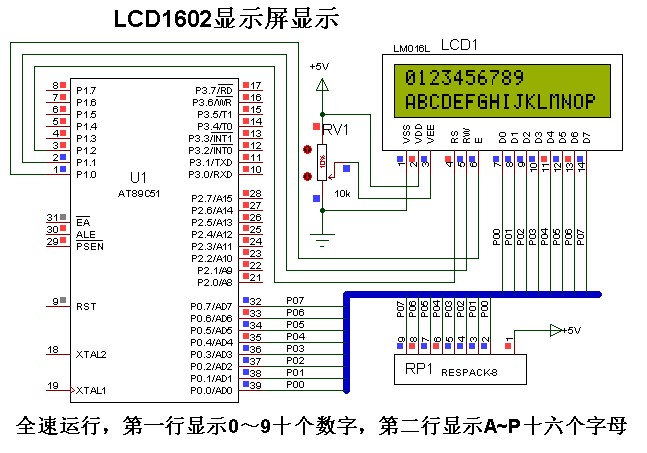

既然已有测电压,测温度的的系统,那就将这两个数据显示在1602上就行了。再去找一个1602显示,拼起来。
给你一个1602显示案例:实例67  LCD1602显示屏显示
引脚功能
内部寄存器
控制指令
操作时序
电路设计
程序设计
4. Keil调试
Proteus仿真
先Proteus仿真一下,确认有效。
实例61 LCD1602显示屏显示.rar (49.26 KB, 下载次数: 9)
本例编制的LCD 1602显示程序标准化程度很好,若要显示其他字符,只需给数组x[16]y[16]重新赋值即可。
以上摘自张志良编著《80C51单片机仿真设计实例教程——基于Keil CProteus》清华大学出版社ISBN 978-7-302-41682-1
书中电路和程序设计有详细说明,程序语句条条有注解。
