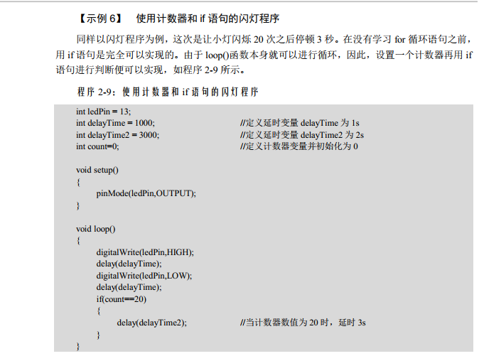

我按书上编的Arduino程序,不能实现书上说的效果,问题在哪里?
我在网上下载的《Arduino基础入门教程》中34页看到的。
ID:844772 发表于 2020-12-21 21:04 | 只看该作者
count 没计数啊?找个地方加句 count++;另外,if 里面放上count=0;
ID:155507 发表于 2020-12-22 10:24 | 只看该作者
问题在这里
  1. int ledPin = 13;
  2. int delayTime = 1000; //定义延时变量delayTime 为1s
  3. int delayTime2 = 3000; //定义延时变量delayTime2 为2s
  4. int count=0; //定义计数器变量并初始化为0
  5. void setup()
  6. {
  7.         pinMode(ledPin,OUTPUT);
  8. }
  9. void loop()
  10. {
  11.         digitalWrite(ledPin,HIGH);
  12.         delay(delayTime);
  13.         digitalWrite(ledPin,LOW);
  14.         delay(delayTime);
  15.         if(count==20)
  16.         {
  17.                 delay(delayTime2); //当计数器数值为20 时,延时3s
  18.                 count=0;
  19.         }
  20.         count++; //count 没计数啊?
  21.
  22. }
ID:278840 发表于 2020-12-22 10:35 | 只看该作者
板凳正解
