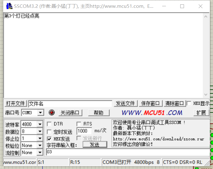

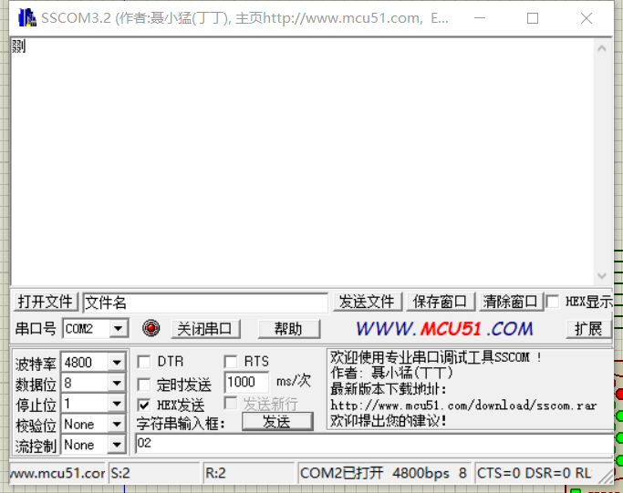

为什么我选择串口3就可以正确返回信息,选择串口2就不可以

这个串口号必须与设备管理器里显示的串口号一致
ID:278179 发表于 2020-12-23 09:15 | 只看该作者
因为你的电脑的设备管理器有串口3,没有串口2;或者时因为你调试的外部串口设备连接的就是串口3

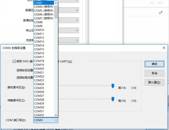

ID:863585 发表于 2020-12-23 13:02 来自手机 | 只看该作者
但是我是用串口2进行proteus仿真,灯是可以正确亮,就是返回不了信息
ID:748788 发表于 2020-12-23 15:28 | 只看该作者
设备管理器——端口——右键点你要修改的端口号——属性——端口设置——高级——com端口号,见下图
