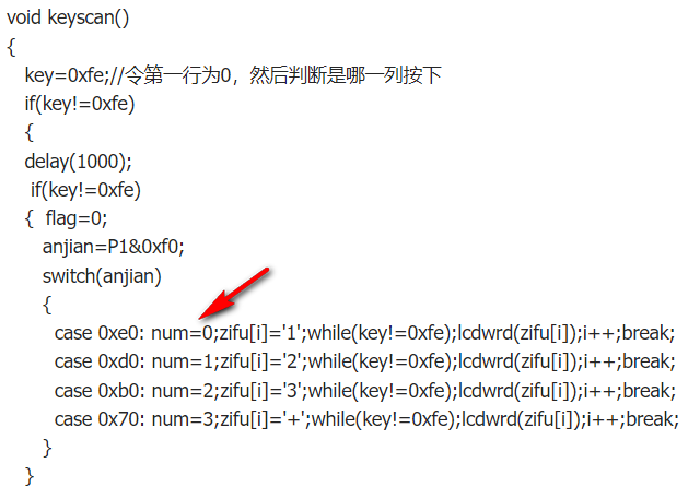

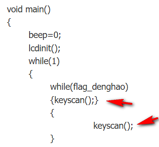

ID:161164 发表于 2024-5-8 10:16 | 只看该作者
什么乱七八糟的代码
num有啥用?
