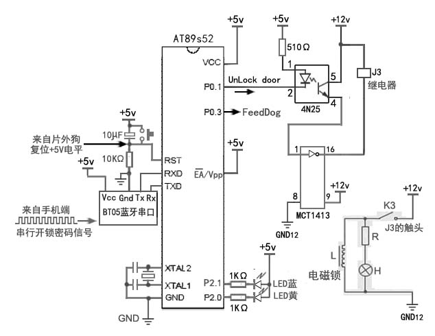

【电路图】
【工作原理】
BT05蓝牙串口模块连接单片机的串行口(如图),单片机及电磁锁安装于室内,
主人归家时,在门外操作安卓手机,运行手机端蓝牙串口APP,
搜索到室内BT05蓝牙,随即在手机输入开锁密码,以串行通信方送密码,
室内的单片机接收串行数据并校验密码,若校验无误则由P0.1脚输出低电平,
再经光耦4N25及反向驱动芯片MC1413使继电器J3线包通电,触头K3闭合,
电磁铁L通电开锁。
【汇编语言源程序】 Kxuan163 原创
