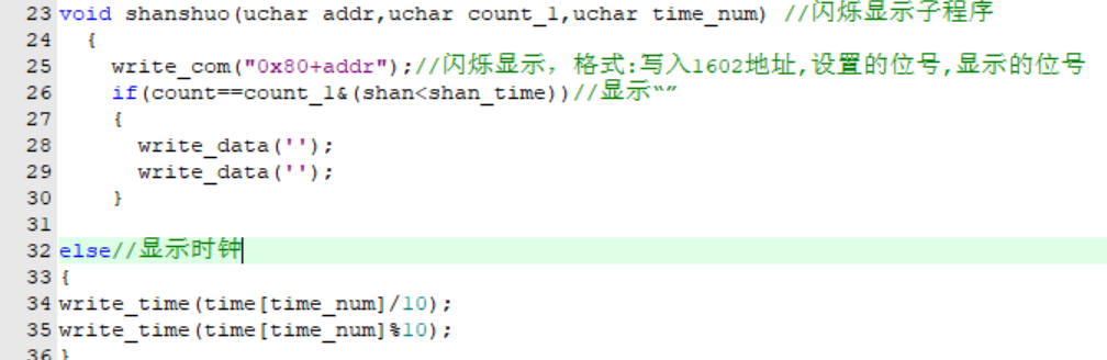

error C141: syntax error是哪里错啦!
第23行出现这个错误!找了一晚上了!也不知道到底怎么回事!求帮助呀!!
这是一部分代码:
#include<reg51.h>
#include"intrins.h"
#define uint unsigned int
#define addr unsigned int
#define uchar unsigned char
sbit beep=P3^7;
void delay(uint z)//延时函数
uint x,y;
for(x=z;x>0;x--);
for(y=110;y>0;y--);
void di(uint x)//蜂鸣器发声函数
  beep=0;
  delay(x);
  beep=1;
  delay(x);
/****************显示处理函数****************/
void shanshuo(uchar addr,uchar count_1,uchar time_num) //闪烁显示子程序
  write_com("0x80+addr");//闪烁显示,格式:写入1602地址,设置的位号,显示的位号
  if(count==count_1&(shan<shan_time))//显示“”
   write_data('');
   write_data('');
else//显示时钟
write_time(time[time_num]/10);
write_time(time[time_num]%10);
void deal()//对时间进行显示处理
uchar addr=0x44;
shanshuo(addr,3.2);//时
addr+=3;
shanshuo(addr,2,1);//分
addr+=3;
shanshuo(addr,1.0);//秒
addr=0x02;
shanshuo(addr,7,6);//年
addr+=3;
shanshuo(addr,6,4);//月
addr+=3;
shanshuo(addr,5,3);//日
addr+=3;
if(count==4&(shan<shan_time))//星期
w_com(Ox80+addr);
  w_string(Oxff," ");
else w_string(11,week[time[5]]D);
/*************初始化程序*********************/
void init_lcd(//1602初始化
w_com(0x38);
  w_com(0x0c);
w_string(0x00."20 - - ");//年月日格式
  w_string(0x44,"-----:--");//时间格式
void init1302()//1302初始化
if(read1302(0x81)&0x80) settime(0x80,0);
谢谢大家!!
ID:235200 发表于 2020-12-24 08:33 | 只看该作者
addr怎么能用第4行的方式去定义,又在23行形式参数中定义呢
ID:115923 发表于 2020-12-24 08:44 | 只看该作者
第2和第4行 重复了

ID:743654 发表于 2020-12-24 08:44 | 只看该作者
#include<reg51.h>
#include"intrins.h"
改为:
#include<reg51.h>
#include"intrins.h
参与人数 1黑币 +20 收起 理由
admin + 20 回帖助人的奖励!
ID:824490 发表于 2020-12-24 08:44 | 只看该作者
w_com(Ox80+addr);
  w_string(Oxff," ");
是0x80,不是Ox80,文字错了
参与人数 1黑币 +20 收起 理由
admin + 20 回帖助人的奖励!
ID:278840 发表于 2020-12-24 09:34 | 只看该作者
shanshuo(addr,3.2);//shanshuo(addr,1.0);//秒这里的点应该是问题的关键了
参与人数 1黑币 +20 收起 理由
admin + 20 回帖助人的奖励!
ID:553941 发表于 2020-12-24 09:37 | 只看该作者
ID:553941 发表于 2020-12-24 09:38 | 只看该作者
定义了这么个东西
然后你函数里面又uchar定义了一个叫addr的,,这肯定要报错的。
