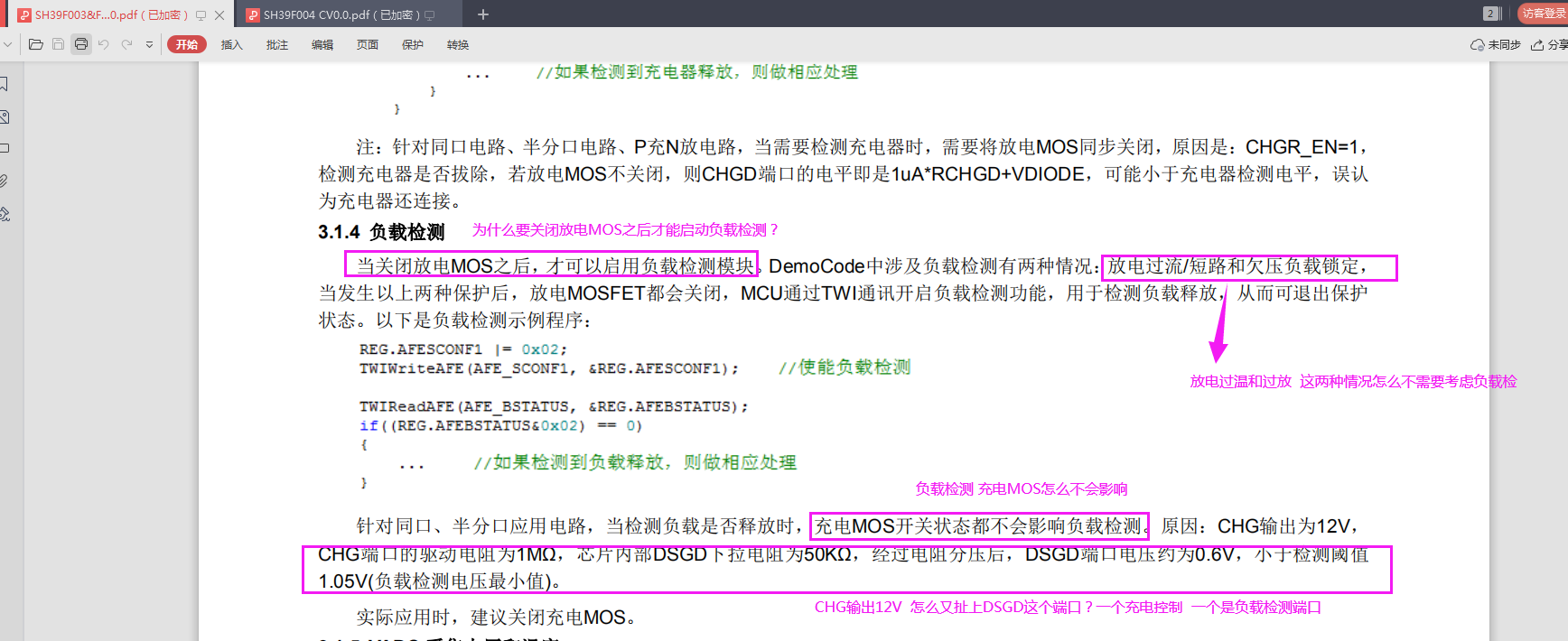

SH39F004遇到几个问题
充电检测 放电MOS关闭的时候 CHGD电压 .png (229.39 KB, 下载次数: 66)

ID:957689 发表于 2021-8-3 15:54 | 只看该作者
第一个,充电管是浮地的,所以有个电流出来进行驱动电流为1uA
第二个,你要学习一下锂电池的基础和ADC的基础
第三个,芯片输CHG出12V,其实跟第一个类似
第四个,计算过流点用的
