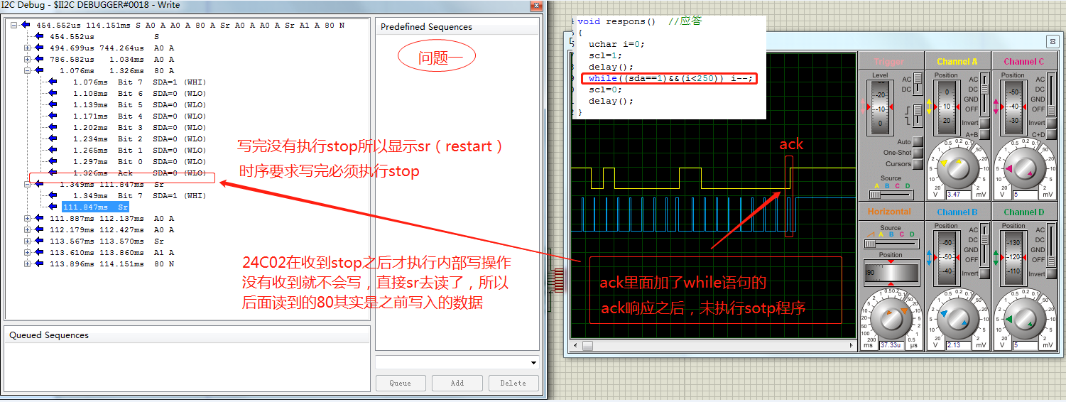

使用Proteus来进行89C52与24C02的I2C通讯仿真,实现将写入24C02的数据读出来点亮由P1控制的LED灯;
写数据后,应答信号SDA波形如图;仿真图如图。
目前问题是在proteus里面LED灯不能正常按照写入的数据来点亮,而下载到开发板却是正常的。
有如下疑问:
① 根据图示应答波形发现,SDA在SCL的下降沿期间发生了变化(拉高),这个是否正常?按照I2C应答时序图,应该是SCL拉低后一段时间SDA才能发生变化。看波形应该是24c02正常产生了应答,但是在SCL拉低时,SDA提早被释放了。
② 调试代码,将如下应答信号内的        while((sda==1)&&(i<250))i++; 这段延时给注释掉后,仿真可以正常点亮LED灯(但应答波形依旧),请问这段代码为什么会导致异常?
感谢!

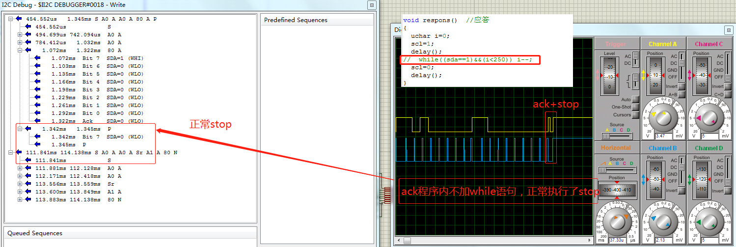

ID:847776 发表于 2021-1-6 11:52 | 只看该作者
分别抓取了注释while语句跟没有注释while语句的I2C调试数据与波形图,可以发现,前者正常执行了stop,后者没有,也就是说增加 while((sda==1)&&(i<250))i++; 之后,stop缺失,导致24c02没有进入写周期,数据也就没有写进去。
问题是为何while((sda==1)&&(i<250))i++;这条语句会导致stop缺失,没搞明白。这只是一条判断语句,sda也产生了应答的,那么while为假,所以执行这条语句也就是1个指令周期的时间,相当于延时了一个指令周期,为什么会有影响呢?
如下是对比图:
