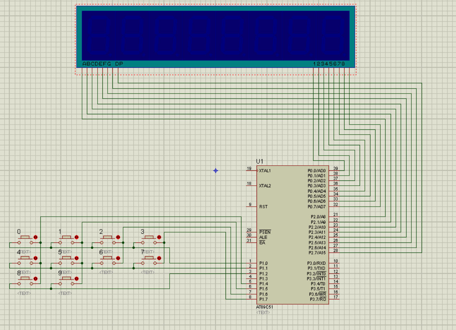

为什么这个单片机电路没有排阻没有驱动依然可以运行求专业详细解答

最佳答案

没用过这个单片机,如果它的IO口可以设置强推挽输出,你看一下相应的PDF,再配置一下相关的寄存器就可以了

单片机IO口设置成强推挽输出就可以了

在这种仿真软件里面 什么都是可以的。真正到了实物,你就慢慢折腾吧。反正不按规则做,问题一大把

这得看程序及所使用的硬件能否满足耍
ID:96682 发表于 2021-1-3 20:13 来自触屏版 | 只看该作者
要求,如用的单片机驱动能力、数码管要尽可能选择高亮的

我用亲身经历告诉你,没有限流排阻很不安全。
我组装了一个定时开关,采用0.22uF电容降压+3.3v稳压管为单片机供电。这种电源的电流不会很大,因为电容兼具限流作用,所以在将单片机I/O口设为强推挽输出后直接驱动数码管。制作好以后能稳定点亮数码管。用了一段时间后,因为抗干扰能力差,所以在470uF滤波电容的基础上又并联一个0.47F的法拉电容,抗电压波段能力强了,但是单片机很快就挂了。分析原因估计是法拉电容增大了放电电流,导致单片机烧毁。

这个真是仿真软件,仿真软件和实物还是有差距的,就比如这些一定要有限流电阻,最好在仿真图上就画上,不然做出来实物出问题,这个错误很难找出来的,浪费很大的时间。

真按这个仿真图去做,你就杯具了:
没有复位电路、没有晶振源、输出没限流,电源没滤波
没有复位电路、没有晶振,芯片不能工作
输出没限流,LED亮度不均、IO易烧。
电源没滤波,稳定性有问题。

首先。普通仿真衹是反應電路是否工作,並不一定可以驗證是否可以穩定的工作。這是兩碼事。
2.合格的電路設計應該兼顧各種可預見與不可預見的工況中,可以提供適宜的應對,以確保系統的穩定運行,
這裏的應對措施就包括排阻與驅動等電路。
誠如一些mcu可以在2.7V-5.5V工作,是否就不需要LDO.顯然是不專業,不嚴謹的

实际电路需要加电阻,否则会引起过流 烧坏单片机 或者显示屏

因为接的是共阴数码管,当P0口输出为低电平时才会使数码管亮,对于其它未点亮的数码管,虽P0口未输出为高电平,但仍然不能使数码管中的二极管产生电流而发光,所以也不会亮,致使程序运行时现象正常

数码管还是需要电阻来做限流的, 发光二极管是非线性元件, 电源电压增加一点, 电流就增加很多, 轻则影响寿命, 发光管变色,重则烧器件.

当显示88881111时,没有限流电阻时,你会发现,8比1暗了好多。

仿真软件限制比较小,实际中是必须加的
