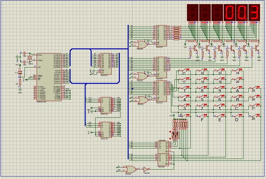

51单片机设计秒表计时器,proteus仿真程序
27,28两个按键用于控制时间的暂停和重新计数

  65. u16 smgduan_addr     = 0XE3FF;   //E3FF是PS0的地址,段码的8位数据
  66. u16 smgduan_num_addr = 0XE7FF;   //E7FF是PS1的地址,选择那一个数码管亮
  67. u16 key_out_addr     = 0XEFFF;   //EFFF是PS3的地址,矩阵按键输出地址
  68. u16 key_in_addr      = 0XEBFF;   //EBFF是PS2的地址,矩阵按键读地址
