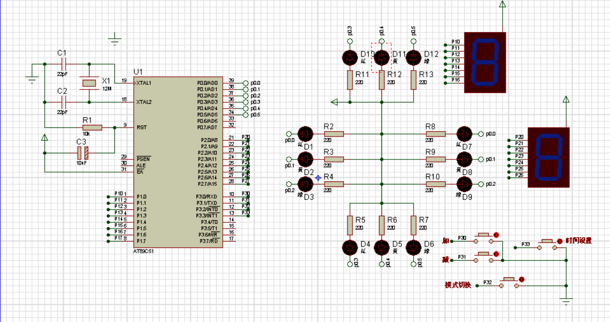

proteus 仿真,具有夜间模式
- #include <reg52.h>
- #define uchar unsigned char
- #define uint unsigned int
- //东西 红黄绿
- sbit RED_A=P0^0;
- sbit YELLOW_A=P0^1;
- sbit GREEN_A=P0^2;
- //南北 红黄绿
- sbit RED_B=P0^3;
- sbit YELLOW_B=P0^4;
- sbit GREEN_B=P0^5;
- //加减按键
- sbit k1=P3^0;
- sbit k2=P3^1;
- //变量
- uchar Flash_Count = 0,scount=0,flag_mode=1,time_flag=0;
- uchar GT1=8,YT1=2,RT1=6;
- uchar GT2=8,YT2=2,RT2=6;
- //数码管0-13
- uchar code DSY_CODE[]=
- 0xc0,0xf9,0xa4,0xb0,0x99,0x92,0x82,0xf8,0x80,0x90,0x88,0x83,0xC6,0xA1
- //也是函数
- void DelayMS(uint x)
- uchar t;
- while(x--)
- for(t=120;t>0;t--);
- //定时器初始化
- void time_init()
- TMOD=0X01;
- TH0=(65536-10000)/256;
- TL0=(65536-10000)%256;
- ET0=1;
- EA=1;
- TR0=1;//定时器开
- IT0=1;//中断0
- EX0=1;
- IT1=1;//中断1
- EX1=1;
- //交通灯处理函数
- void Traffic_lignt()
- if(flag_mode%2) //默认白天
- if(scount>GT1+YT1+RT1) //东西
- scount=0;
- if(scount<GT1) //绿灯
- P2=DSY_CODE[GT1-scount]; //数码管显示时间
- RED_A=1;
- YELLOW_A=1;
- GREEN_A=0;
- else if(scount<GT1+YT1) //黄灯
- P2=DSY_CODE[GT1+YT1-scount];//数码管显示时间
- RED_A=1;
- YELLOW_A=0;
- GREEN_A=1;
- else if(scount<GT1+YT1+RT1) //红点
- P2=DSY_CODE[GT1+YT1+RT1-scount];//数码管显示时间
- RED_A=0;
- YELLOW_A=1;
- GREEN_A=1;
- //南北
- if(scount<RT2) //红灯
- P1=DSY_CODE[RT2-scount];//数码管显示时间
- RED_B=0;
- YELLOW_B=1;
- GREEN_B=1;
- else if(scount<RT2+GT2) //绿灯
- P1=DSY_CODE[RT2+GT2-scount];//数码管显示时间
- RED_B=1;
- YELLOW_B=1;
- GREEN_B=0;
- else if(scount<RT2+GT2+YT2)//黄灯
- P1=DSY_CODE[RT2+GT2+YT2-scount];//数码管显示时间
- RED_B=1;
- YELLOW_B=0;
- GREEN_B=1;
- else //晚上 黄灯闪烁
- RED_A=RED_B=1;
- YELLOW_A=YELLOW_B=0;
- GREEN_A=GREEN_B=1;
- DelayMS(500);
- RED_A=RED_B=1;
- YELLOW_A=YELLOW_B=1;
- DelayMS(500);
- void key_pose() //按键处理
- if(time_flag==1) //GT1
- if(k1==0)
- DelayMS(5);
- if(k1==0)
- GT1++; //时间+
- while(!k1);
- if(k2==0)
- DelayMS(5);
- if(k2==0)
- GT1--; //时间-
- while(!k2);
- if(GT1>=9) //限制时间
- GT1=9;
- if(GT1<=3)
- GT1=3;
- RED_B=1;
- YELLOW_B=1;
- GREEN_B=1;
- P1=0XFF;
- P2=DSY_CODE[GT1];//数码管显示时间
- RED_A=1;
- YELLOW_A=1;
- GREEN_A=0;
- GT2=RT1-YT1;
- YT2=YT1;
- RT2=GT1+YT1;
- else if(time_flag==2) //RT1
- if(k1==0)
- DelayMS(5);
- if(k1==0)
- RT1++; //时间+
- while(!k1);
- if(k2==0)
- DelayMS(5);
- if(k2==0)
- RT1--;//时间-
- while(!k2);
- if(RT1>=9) //限制时间
- RT1=9;
- if(RT1<=3)
- RT1=3;
- P2=DSY_CODE[RT1];//数码管显示时间
- RED_A=0;
- YELLOW_A=1;
- GREEN_A=1;
- //东西南北时间处理
- GT2=RT1-YT1;
- YT2=YT1;
- RT2=GT1+YT1;
- void main()
- time_init();//定时器初始化
- GT2=RT1-YT1;//东西南北时间处理
- YT2=YT1;
- RT2=GT1+YT1;
- P1=P2=0XFF;
- /*主函数*/
- while(1)
- if(time_flag==0)
- Traffic_lignt(); //交通灯处理函数
- key_pose(); //按键处理
- //定时器0服务函数
- void tim0() interrupt 1
- static uchar i;
- i++;
- if(i==100) //时间1S
- scount++;
- i=0;
- //中断0服务函数 模式设置
- void init0() interrupt 0
- flag_mode++;
- P1=P2=0XFF;
- TR0=1;
- scount=0;
- else
- TR0=0;
- //中断1服务函数 时间设置
- void init1() interrupt 2
- time_flag++; //时间选择
- P1=0XFF;
- RED_B=1;
- YELLOW_B=1;
- GREEN_B=1;
- if(time_flag>=3) //
- time_flag=0;
- TR0=1;
- scount=0;
- else
- TR0=0;
