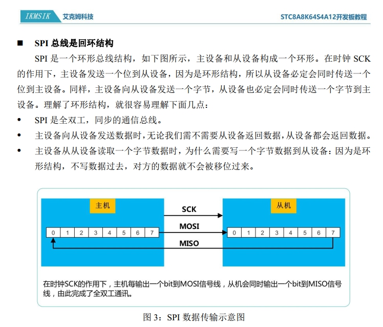

    1、从你的问题描述来看,你的疑惑不是SPI通信总线。SPI通信是可以模拟SPI和硬件SPI两种方式进行。
    2、不管是硬件SPI还是模拟SPI,你需要知道SPI通信是回环结构,我也是通过艾克姆科技的文档描述搞得比较清楚的。所以,SPI读一个字节的时候必写一个字节才可。
    3、你的疑惑点应该是在你需要操作的SPI的对象上,属于应用层次的。这需要看你操作的对象的技术手册,你分析的状态寄存器返回的是状态值,没有问题,手册上肯定也是这样说的。但至于你写0x00,收到的是什么,这个必须去看操作对象的手册,比如你操作的是一个SPI接口的存储器,则你必须去看这个存储器的芯片手册,这是厂家定义的,和SPI没有关系。

读,写数据最重要的是时序正确就问题不大。严格按时序图来写程序就行的
