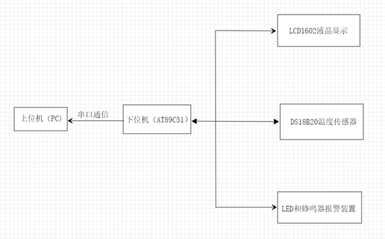

51单片机多点温度测试程序,含c文件,hex文件 proteus仿真文件
多点温度测试,超过阈值声光报警。LCD1602显示。
