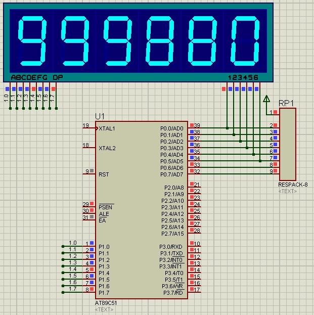

单片机如何实现99999倒计时?这个程序有问题
#include <reg52.h>
#define uchar unsigned char
#define uint unsigned int
#define duan P1
sbit wei1 = P0^5;
sbit wei2 = P0^4;
sbit wei3 = P0^3;
sbit wei4 = P0^2;
sbit wei5 = P0^1;
sbit wei6 = P0^0;
uchar shu, z, ge, shi, bai, qian, wan, sw;
uchar code table[]={0xc0,0xF9,0xA4,0xb0,0x99,0x92,0x82,0xF8,0x80,0x90};
void timer1()
        shu = 999;
        TMOD = 0x01;
        TH1 = (65536 - 50000)/256;
        TL1 = (65536 - 50000)%256;
        ET1 = 1;
        TR1 = 1;
        EA = 1;
void delay(int t)
                int i,j;
                for(j=0;j<t;j++)
                        for(i=0;i<122;i++);          //空跑122次为1ms
void display (uchar shu)
        ge = shu%10;
        shi = shu/10%10;
        bai = shu/100%10;
        qian = shu/1000%10;
        wan = shu/10000%10;
        sw = shu/100000/10;
        duan = table[ge];   //数码管显示秒数个位,即P0^3;
        wei1 = 0;
        delay(1);
        wei1 = 1;
        duan = table[shi];   //数码管显示秒数个位,即P0^3;
        wei2 = 0;
        delay(1);
        wei2 = 1;
duan = table[bai];   //数码管显示秒数个位,即P0^3;
        wei3 = 0;
        delay(1);
        wei3 = 1;
void  main ()
        timer1();
                display(shu);
void T_timer1(void) interrupt 3
                z++;
        if(z == 10)
                shu--;                   //999999ge %10
                if(shu == 0)
                        TR1 = 0;

ID:267932 发表于 2021-2-2 17:00 | 只看该作者
uchar shu,   注意你的变量类型

ID:213173 发表于 2021-2-2 21:36 | 只看该作者
unsigned char   8位
unsigned int     16位
unsigned long   32位

ID:462827 发表于 2021-2-2 22:12 | 只看该作者
unsigned char 类型最大只能到255,所以你的 shu=999实际只是相当于 shu=231而已,你竟然还想99999倒计时呢,unsigned int 最大也只到65535,要能支持99999的话至少要用long。

ID:213173 发表于 2021-2-5 19:39 | 只看该作者
单片机55818 发表于 2021-2-5 14:13
大佬,为什么我用你的程序数码管一直闪
单片机分解处理 long 长整型数据耗时过长导致主循环周期*6超过20ms,所以发生闪烁。有多种解决方法:
1.提高时钟频率,24MHz以上。
2.分时完成分解数据。
3.降低显示位数,使显示数据控制在16位(65535)以内。
