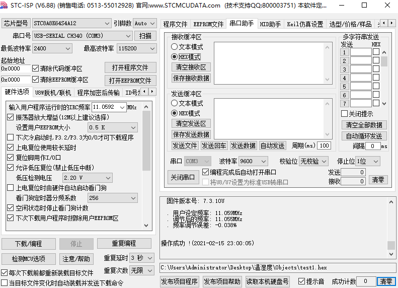

请问下STC8A8K单片机驱动DHT22在串口显示,没有数据
ID:882269 发表于 2021-2-15 23:40 | 显示全部楼层 |阅读模式
用的STC8a8k64s4a12驱动dht22的时候不知道是程序的问题还是怎么回事,通过串口接收数据的时候。没有数据显示下面是代码 8fb157b8d51c52ccb3897aa06724790.png

ID:882269 发表于 2021-2-17 12:09 | 显示全部楼层
大佬们哪里出问题了呢帮帮忙
ID:272366 发表于 2021-2-17 15:18 | 显示全部楼层
IO初始化后再试试
ID:839835 发表于 2021-2-25 17:43 | 显示全部楼层
   if(count!=5) //发送完5位数据
                        SBUF=outdata[count];
                        count++;
                },这句语句只执行了一次。你试一试改为:
count++;
if(count==5) //发送完5位数据
                        count=0;
