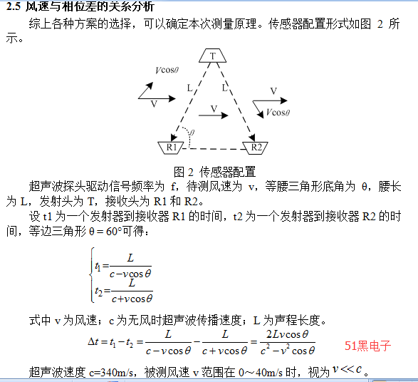

方案一:采用 X法(交叉法)或者V法(反射法)。X法原理是采用两对超声波探头(每对包含一个发射头和一个接收头),两对探头的声程交叉,风从此交叉范围内通过。V法原理是采用一对探头和一个表面光滑、介质常数很高的反射板,风从反射路径覆盖的范围通过。
方案二:采用等腰三角形配置方案。采用一只发射传感器,两只接收传感器。发射探头位于三角形顶角,两接收探头分别位于两底角,组成锐角等腰三角形而不是等边三角形,以使得声程稍长从而获得较高的测量精度。

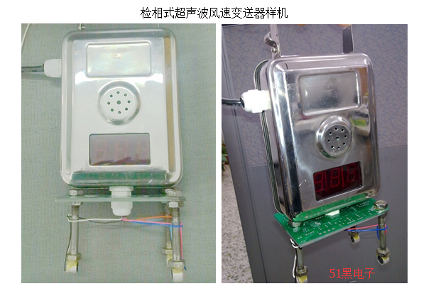

测试设备:Fluke示波器、风扇、遥控器
测试结果:经测试,风速变送器信号模拟处理部分的两路输出信号在示波器上有明显相位差,并且随风速加大,相位差增大,经粗略估算,达到预期效果,但本测试精度较低,需专业风洞实验室进一步验证。图17为实验室测试期间的变送器。
图17实验室测试期间的变送器

测试设备:吸风式风机,P=4kW,转速=3000r/min;
测试结果:经专业风洞实验室测试,本风速变送器能够在定向风场中稳定工作,具有较好的抗振动性能,测量结果与标准风速值比较后得出以下结论:本变送器测量精度高、反应速度快,LED显示结果稳定,达到预期目标。
