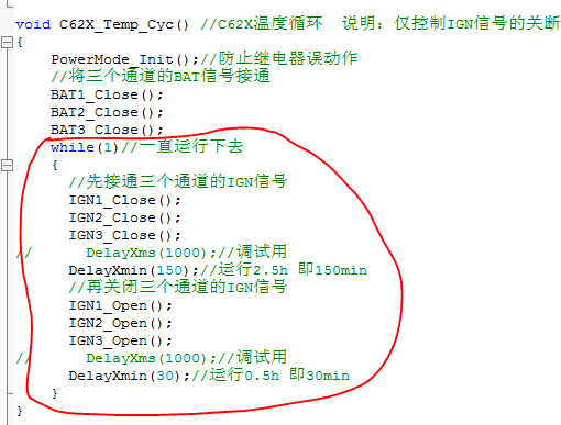

如何通过外部中断INT0,跳出主程序中的while死循环?1.问题背景
由于项目需要,选择相应的程序运行后如果不是人为打断,功能函数内的while循环是一直运行下去的。
2.需求实现
需要通过外部中断INT0,使程序能够跳出功能函数内的while死循环。
求助,希望论坛大佬能够提供一下思路。
功能函数存在死循环
功能函数存在死循环
中断服务中的处理
中断服务中的处理

需求2:功能函数跳出用break就行,如果用中断,就在中断函数里给变量赋值,在功能函数里加if(变量==y){变量=x;break;} 这样就解决了。       需求1:打断主函数while(1)运行……这我就不会了还能这样么?确实没有见过。。。。主要不知道打断了要干什么?程序复位么?

ID:888259 发表于 2021-3-5 14:42 | 只看该作者
压着我头发啦 发表于 2021-3-5 14:35
需求2:功能函数跳出用break就行,如果用中断,就在中断函数里给变量赋值,在功能函数里加if(变量==y){变 ...
是需求1的意思,类似于程序复位,好比正在播放歌曲,这个时候按下退出按键,正在播放的歌曲就退出了。并不是复位。
ID:304608 发表于 2021-3-5 14:44 | 只看该作者
有两种思路:
1.设置一个全局变量(flag), 在中断过响应中改变flag的值,然后在while轮询,监测到flag改变后break就跳出来了。
2.使用goto语句, 简单粗暴,不推荐使用,破坏程序完整性。

ID:888259 发表于 2021-3-5 14:48 | 只看该作者
profile5 发表于 2021-3-5 14:44
有两种思路:
1.设置一个全局变量(flag), 在中断过响应中改变flag的值,然后在while轮询,监测到flag改变 ...
goto语句只能用在函数内部,不能跳转到函数的外部
采用中断轮询响应flag也要等待一次while循环完成后程序运行到判断flag的地方才行。这样做响应速度太慢了。而且会影响到while循环内部的延时。

实际上我的需求是这样的,项目需要进入一种电源模式,然后通过控制继电器阵列通断。这个电源模式的切换是周期性的,闭合2.5h,断开0.5小时,一直循环运行下去。现在要做的就是通过外部中断可以随时跳出这个循环。

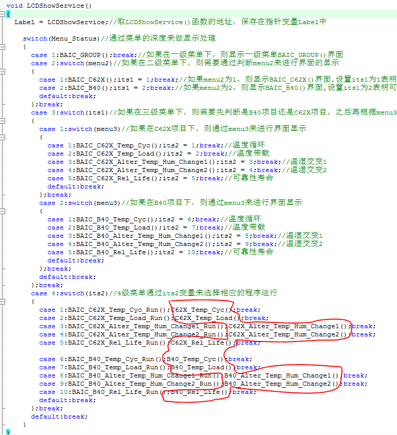

ID:888259 发表于 2021-3-6 11:40 | 只看该作者
wulin 发表于 2021-3-6 09:42
上面所述只是按你的思路设想的构架。其实不论多少个分支,每个分支运行多长时间,都可以在一个主循环内处 ...
我上传的部分代码截图,方便看下?

Jinbw 发表于 2021-3-6 09:04
实际上我的需求是这样的,项目需要进入一种电源模式,然后通过控制继电器阵列通断。这个电源模式的切换是 ...
这个解决起来很简单, 把2.5h, 0.5h用计时来做。
大概就是开启定时器中断, 中断中做志。在循环中检查定时标志,不停累加计时就行。同时以检查外部中断,随时都可以中止循环,不存在在2.5h中,无法检查标志的问题。
