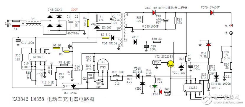

看网上有用充电器改可调电源 正好手上有个特给力的 我把原理图抄下来了 开关管用2N7002代的 有个DIP8芯片字擦了不知道什么型号 ,有那坛友有改个3842+324这种充电器的 望指点或有好的意思望指点

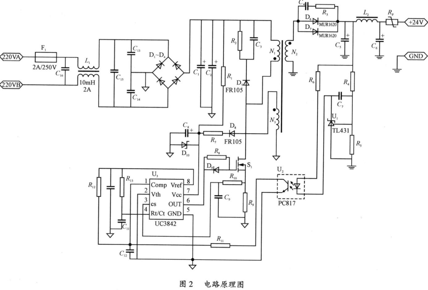

按3842的经典图, 应该有一个电压基准, 你从光耦模块那边找电压基准
ID:879348 发表于 2021-3-12 16:44 | 显示全部楼层
一般是反激式电源,调整幅度有限

上传电路图看看
ID:332444 发表于 2023-2-16 17:18 | 显示全部楼层
大约修改431可能行得通
ID:332444 发表于 2023-2-16 17:23 | 显示全部楼层
这样电路?
