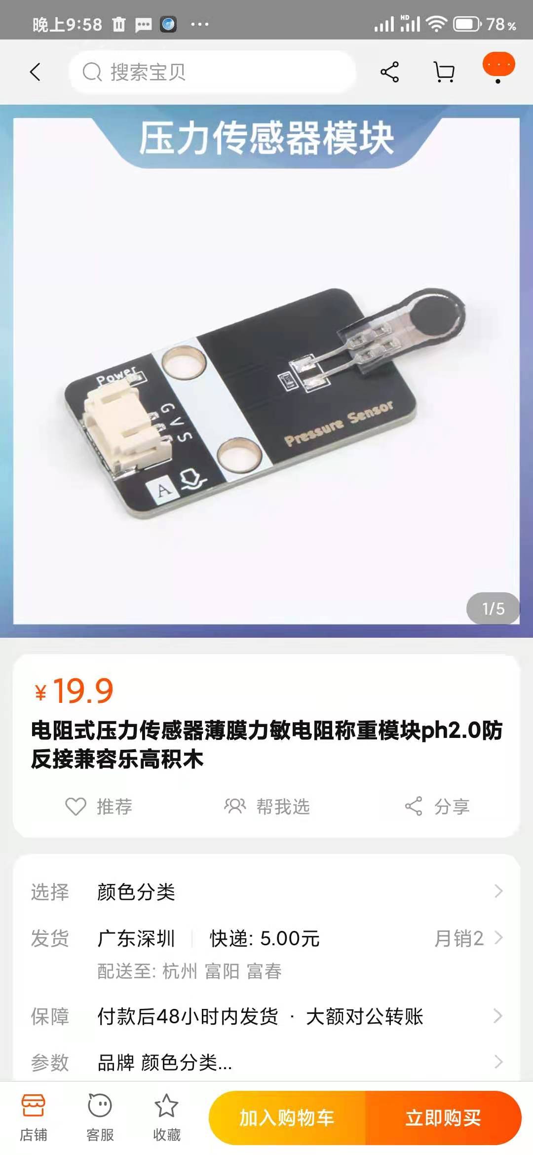

本人正在制作一个小玩意,由于本人对传感器与单片机一窍不通,正好我需要这么一个模块,只需要接上电源和接地,再一个脚与51单片机IO口连接,按压压力传感器就可以向单片机输出0或1的这种傻瓜式压力模块,τ 宝上看到的,不知道是不是这种 51hei图片_20210315215933.jpg
ID:891791 发表于 2021-3-15 22:12 | 显示全部楼层
或者说如何使用普通的压力传感器连接51单片机,通过按压释放压力传感器向单片机输出0或1即可

就是手按的,默认1,按下去输出0,

手按就用薄膜开关就OK了,没有必要用压力传感器,称重的传感器输出是模拟量(mV电压),复杂多了

不会是1和0吧,应该是一组模拟量

你只要0和1你安装个轻触按钮不好吗?
压力传感器这么贵的东西你就只要输出0和1

是只要输出0和1,按键开关就可以搞定

找个报废的内置弹簧的笔,改成一个就可以了,或者用易拉罐做个簧片开关,反正你要的就是有无重物
那个十几块钱的输出的不仅是简单1和0,费钱又烧脑真的不够傻瓜 。
