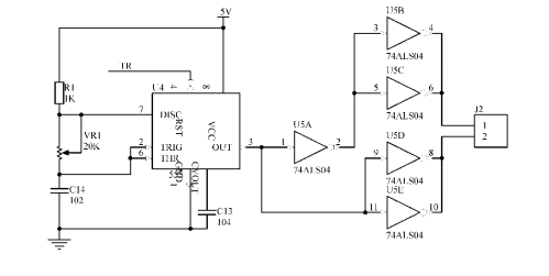

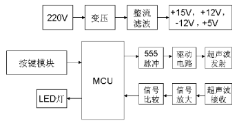

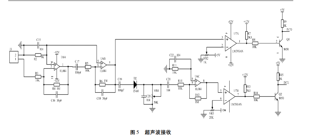

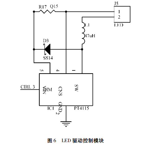

品由 220V 交流电直接供电。通过POWER 键可以开启/关闭台灯,通过“AUTO/MENU”键切换,在 MENU 状态时,可通过“+ ”键及“- ”键调整台灯的亮度,并利用超声波传感器测量用户与台灯的距离,当距离小于30cm 时,通过控制灯光闪烁( 闪烁频率为每秒钟 3次左右) 提醒用户注意保持与台灯的距离; 在 AUTO状态时,除具备有 MENU 状态相同功能外,还具备检测室内是否有人的功能,当室内没有人时,自动关闭台灯( 检测时间定为 5 秒,可以在软件中设置) ,即检测到没有人的时间超过 5 秒时,关闭台灯; 当有人进入房间时( 检测距离为 4m) ,自动开灯。
