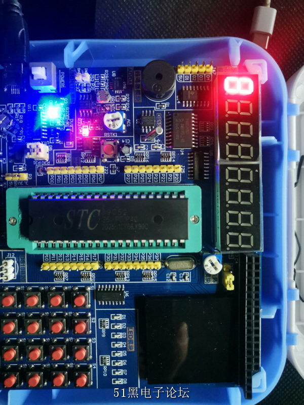

新手刚学习,按照教程自己编写的程序老是没有达到效果。程序如下
  1. #include<reg52.h>
  2. sbit led1=P2^2;
  3. sbit led2=P2^3;
  4. sbit led3=P2^4;
  5. unsigned char code LEDchar[17]={0x3f,0x06,0x5b,0x4f,0x66,0x6d,0x7d,0x07,0x7f,0x6f,0x77,0x7c,0x39,0x5e,0x79,0x71};
  6. unsigned int i,j;
  7. void shumaguan()
  8. {
  9.         for(i=0;i<8;i++);
  10.         {
  11.                 switch(i)
  12.                 {
  13.                         case(0):
  14.                      led1=1;led2=1;led3=1;break;
  15.                         case(1):
  16.                      led1=1;led2=1;led3=0;break;
  17.                         case(2):
  18.                      led1=1;led2=1;led3=0;break;
  19.                         case(3):
  20.                      led1=1;led2=0;led3=1;break;
  21.                         case(4):
  22.                      led1=1;led2=0;led3=0;break;
  23.                         case(5):
  24.                      led1=0;led2=1;led3=1;break;
  25.                         case(6):
  26.                      led1=0;led2=1;led3=0;break;
  27.                         case(7):
  28.                      led1=0;led2=0;led3=1;break;
  29.                 }
  30.                 P0=LEDchar[i];
  31.                 for(j=0;j<1000;j++);
  32.                 P0=0x00;
  33.         }
  34. }
  35. void main()
  36. {
  37.                 while(1)
  38.                 {
  39.                         shumaguan();
  40.                 }
  41. }
最后数码管就显示一个8
ID:727796 发表于 2021-4-2 21:26 来自手机 | 只看该作者
上机效果是这样的
for(i=0;i<8;i++);这句后面加了分号,变成了空循环语句,不会循环执行下面大括号内的语句;循环结束后根据i的值执行一次大括号内的语句就结束了;把分号去掉就行了
ID:824490 发表于 2021-4-3 00:17 | 只看该作者
正解!
ID:824490 发表于 2021-4-3 00:21 | 只看该作者
for(i=0;i<8;i++);
行末这里加了“;“,就是i++这个自运行了8次,循环空转了,与接下来的 花括号
switch(i)
就不在是从属关系,只要改成for(i=0;i<8;i++)就OK了

ID:469589 发表于 2021-4-4 16:27 | 只看该作者
5楼说的对,你程序运行太快,1-8循环起来看上去象8,你无法分辨,请加个人眼能识别的等待时间,例如最少100ms
