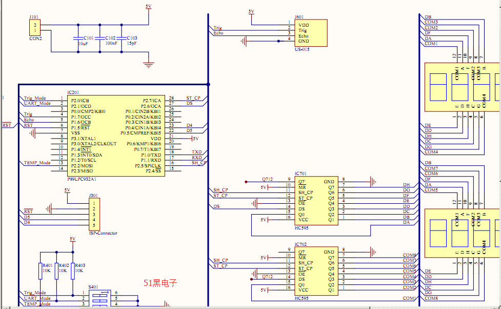

US-015是US-020模块的升级版本,和US-020兼容,以前US-020的测试程序US-015也适用。
US-015超声波测距模块例程与US-020的测试例程相同。
电路原理图如下:

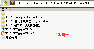

所有资料51hei提供下载:
US-015使用说明书及例程.rar (2.14 MB, 下载次数: 15)
