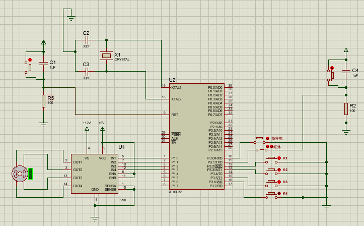

这是我的仿真原理图,现在的问题就是热释电开关按下后电机会一直停顿在一个角度,然后我设置的限位开关k1-k4按了后没有反应,并且程序设置好的关门程序也没有启动。
下面是我写的程序,求各位大神看看逻辑在哪里出错了,我设置的k1和k3由于减速一个正向一个反向,k2和k4用于停止,rs是热释电红外传感器检测人体热信号的检测开门,hw是防夹伤的,大概的程序是想表达,人来开门,延时一段时间后自动关门,关门途中检测红外传感器信号有没有人,有人就开门,没人继续关门,直到k4发出停止信号。

ID:888473 发表于 2021-4-13 13:17 | 只看该作者
补一个原理图
原理图
原理图
