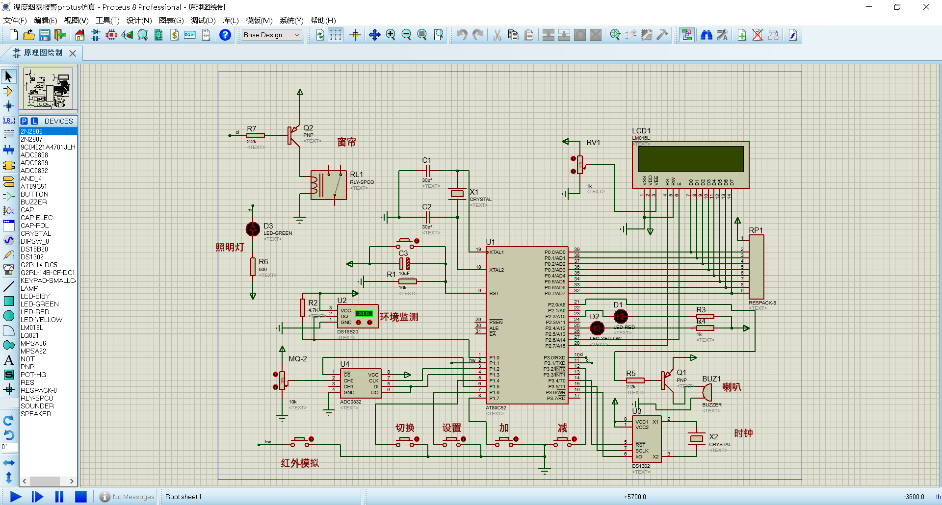

基于zigbee的电缆防火系统设计,我的原理图还缺少哪些部件呢?
这样的一个设计还缺少那些部件
ID:883698 发表于 2021-4-13 21:45 | 只看该作者
少了Zigbee模块,而Zigbee模块是通过串口控制的,你的P30和P31被占用了
ID:894154 发表于 2021-4-14 08:39 | 只看该作者
仿真就是好,不用上电也能跑.
ID:884042 发表于 2021-4-14 19:33 | 只看该作者
感觉加个保险丝更安全··· ···
