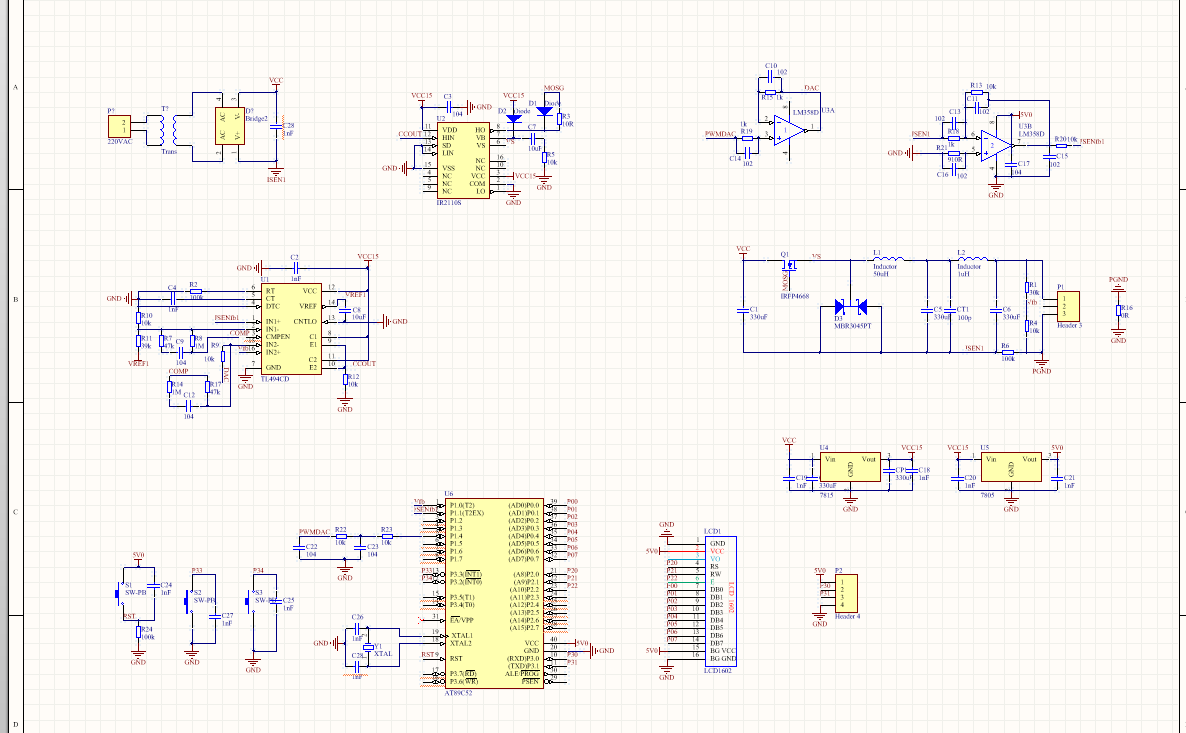

STC12+TL494电路原理图如下:
单片机数控电源源程序如下:

楼主,看你的PCB板图,感觉没有考虑散热问题,画板的水平还有提升的空间

ID:507641 发表于 2022-12-29 08:44 | 只看该作者
实验性的没问题.想后面会化

PCB中 ,C1电解画反了吧
