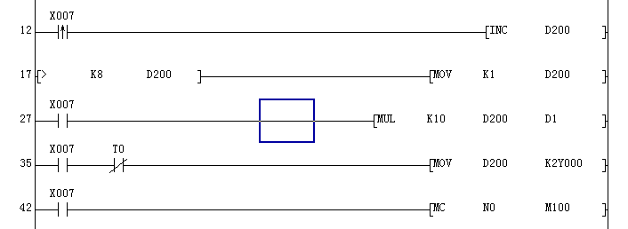

新手请教一下 对于三菱PLC的M8000,除了可以让MC等不能直接接左母线的指令用上外,对于别的触点什么的用不用M8000有什么不同?看了一些程序,这样用M8000的也不算少,取消应该不会有影响吧?

你是直接赋值的Y点,当然这个值会一直保持在Y点,就相当于你单片机 a=b这种赋值一样,a的值在没有其它操作 ...
谢谢了!那么如何解决才会有实时性?

你是直接赋值的Y点,当然这个值会一直保持在Y点,就相当于你单片机 a=b这种赋值一样,a的值在没有其它操作之前一直都不会变
