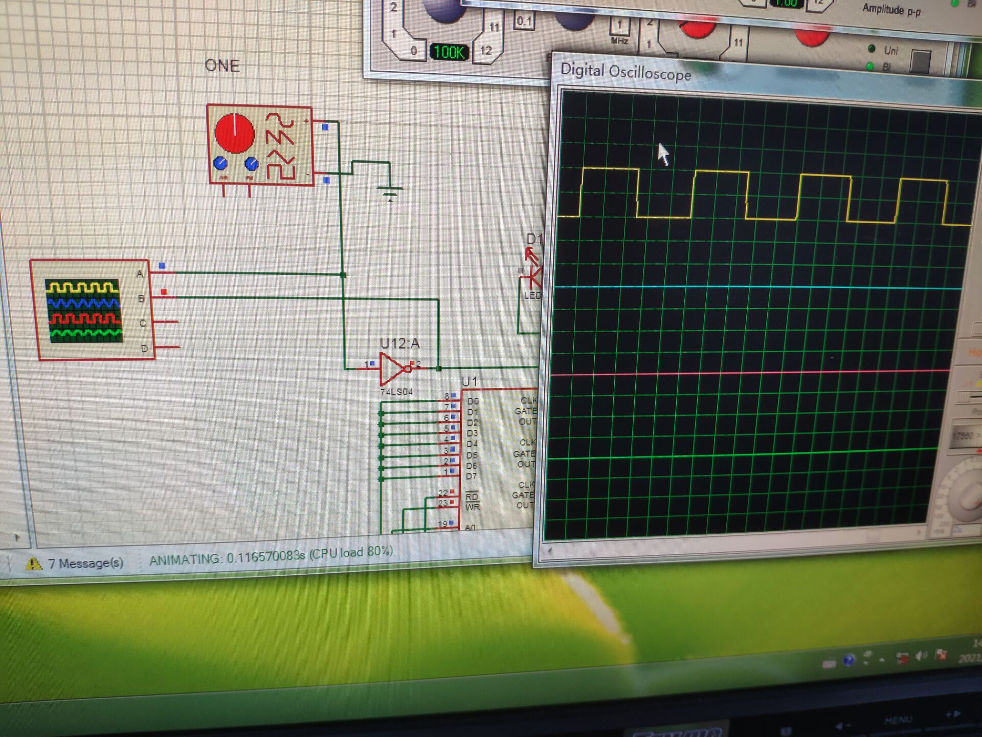

通过反相器为什么Proteus就没有波形了?
20黑币
能不能明确说下是什么原因怎么修改啊
我想的是用反相器实现整流这个功能

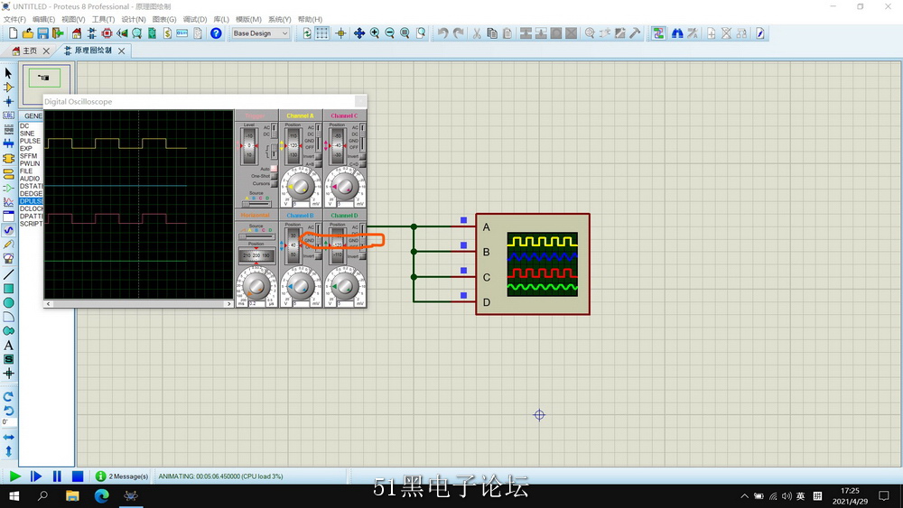

7404输入和输出逻辑电平反映在示波器A通道和B通道接口上,由图可看到A低B高说明7404工作正常。
为什么A通道显示波形正常而B通道不显示呢。查一查示波器A通道与B通道设置有什么不同~~~

ID:905744 发表于 2021-4-30 11:41 | 只看该作者
为什么A通 ...
啊 没想过这个问题 我试一下
