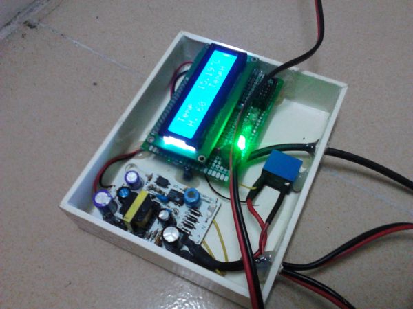

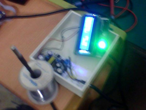

ID:53134 发表于 2013-8-17 01:44 | 只看该作者 回帖奖励 |倒序浏览 |阅读模式

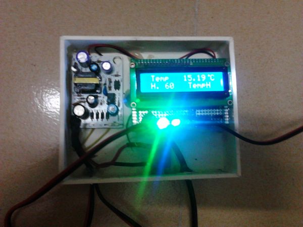

    测试当前气温

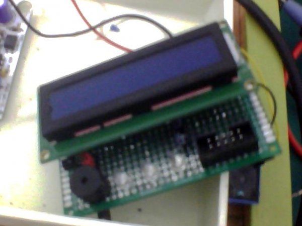

   正面效果

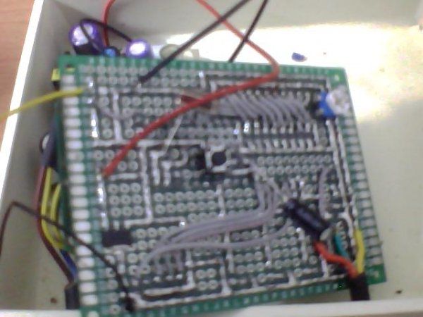

   背面效果  ,调试完没来得及整理

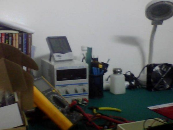

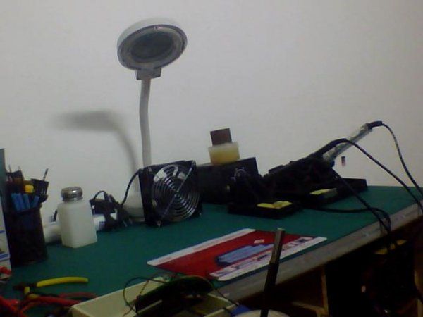

   工作台
   工作台
    测试中,看看效果

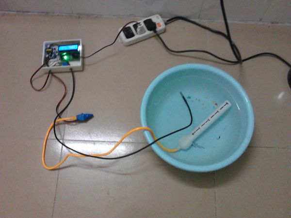

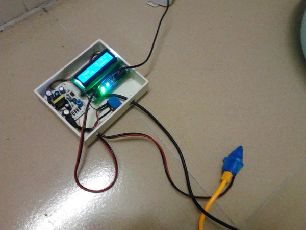

    接上了热得快开始烧水,1800W哦
      加温中
测试啊     比较好
开始水烧开了都不知道,好几次水烧干了   基本上每个月要买个热得快,电费也白白浪费了,现在到了温度自动切断电源,蜂鸣器报警提示!!!!!!
现在上传原理图,可以用数码管和LCD1602的液晶 DS18B20温度控制器原理图.rar (7.76 KB, 下载次数: 128)

原理没什么难点,不过制作的工艺还真不错。赞一个

在电源中串接一个摄氏100度的温度开关是最佳选择,不过作为DIY,用单片机是可以学习一下。

没有实用价值,成品大把,温控器很便宜,且应用方便

同样的功能,一个NTC,几个电阻、三极管就可搞定,虽然此项目实用价值不高,但是,拿来学习还是不错的。
