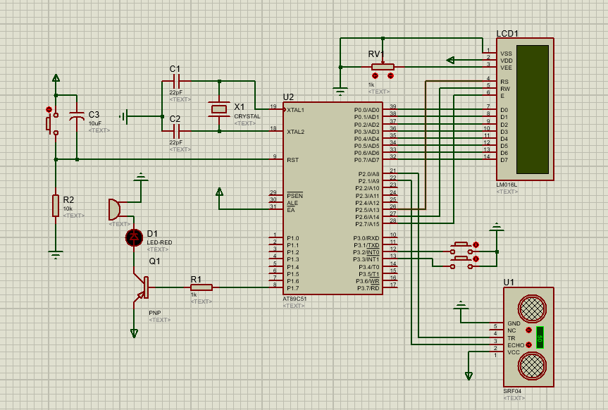

单片机超声波测距仿真为什么LCD1602只亮却没有显示?
ID:899677 发表于 2021-5-4 22:47 | 显示全部楼层 |阅读模式
50黑币
原理图和程序是买实物时送的,但我照原理图搭了仿真,把hex文件导进去LCD没有显示,大哥们这是为啥?这是单片机程序:

ID:96682 发表于 2021-5-5 02:31 来自手机 | 显示全部楼层
这仿真 P0 未接上拉排阻
ID:390416 发表于 2021-5-5 09:08 | 显示全部楼层
关于超声波和LCD1602的结合  去这里下载 链接:https://pan.baidu.com/s/1GNJywOm2PXB_lEb1Vy3qaQ
提取码:1234
ID:390416 发表于 2021-5-5 09:15 | 显示全部楼层
还有这个 LCD1602必须遵循比较严格的时间要求
http://www.51hei.com/bbs/dpj-205768-1.html
ID:899677 发表于 2021-5-5 10:54 | 显示全部楼层
wc86110 发表于 2021-5-5 02:31
这仿真 P0 未接上拉排阻
我去接了,但是好像还是没有显示
ID:904364 发表于 2021-5-5 18:04 | 显示全部楼层
vee引脚可调电阻的另一端接地试试
ID:899677 发表于 2021-5-6 12:10 | 显示全部楼层
加了排阻,也把vee接地了,但是还是没啥用,仿真和程序都发上来了
