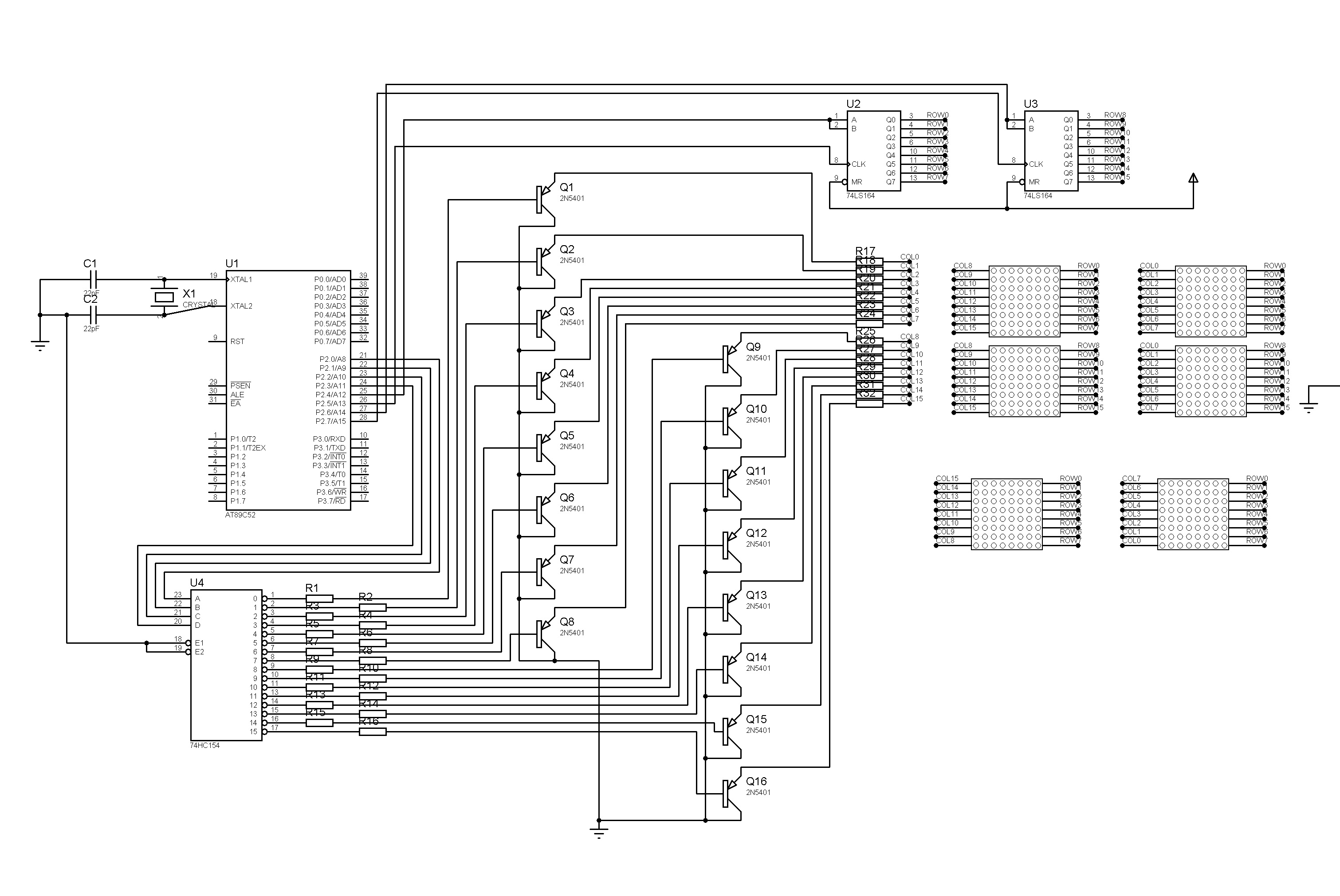

设计一个8*16的led共阳点阵,行用74ls164,列用74hc154,设计思想是行一次输出8位数据,列导通,然后这一列就亮,但是现在显示的效果是全亮,然后一列一列从左向右灭,不到16列的时候灭得就没有规律了,不知道错误原因,请高手帮忙指出错误,谢谢,单片机代码如下:
P2^0--3接74hc154数据端
sbit COW_1641 = P2^4;    //74ls164数据输入
sbit CLK_1641 = P2^5;
unsigned char colcount[16]={0,1,2,3,4,5,6,7,8,9,10,11,12,13,14,15};
unsigned char code image[16] = {0xFF,0xFF,0xFF,0xFF,0xFF,0xFF,0xFF,0xFF,0xFF,0xFF,0xFF,0x81,0xB7,0xB7,0xB7,0xFF};  //字母F,纵向,正序

                for (col=0;col<16;col++){
                        P2=colcount[col];    //P2^0--3输入,各列轮流输出低电平
                        temp=image[col];
                        CLK_1641 = 0;
                        for(coldata=0;coldata<8;coldata++){
                                CLK_1641 = 0;
                                COW_1641=temp&0x80;
                                CLK_1641 = 1;
                                temp<<=1;
                                delay(200);
                        CLK_1641 = 1;
                        //delay(500);
新手,帮忙指出错误原因,谢谢!

另外我把仿真的图发上来,麻烦大家看看程序哪里有错误,不用管那么多点阵,只要管同一行8*16的点阵即可。谢谢!
ID:844772 发表于 2021-5-7 10:56 | 只看该作者
没看到图,估计列为阳极。我觉得你选的芯片跟你想法不同啊,按你的操作:一是,74ls164初始是全LOW,74hc154初始全H,自然全亮了;二是,你每次操纵154一个脚L,所以逐列关,当然你没用BCD码,所以后来有点乱;三是, P2=colcount[col];  会影响164的clk啊。

图刚才刚发了,不知道为什么看不到,不过行是阳用164,列是阴用154.
至于说P2=0--15,这个我也是看了很多网上的例子,我考虑是0--15转成2进制后,用的是4位的编码,是0000--1111,影响的是P2^0--P2^3的值,后面的164接的P2^4--P2^7不影响,不知道这样理解是否对?
