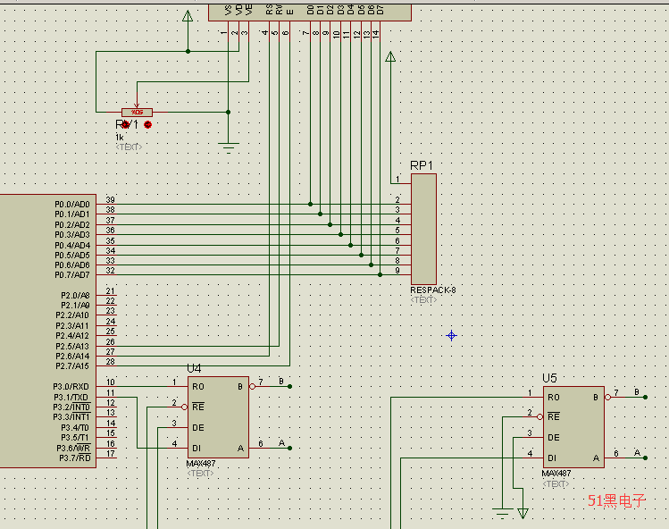

本例程为STC89C52+RS485模块组成的“一主两从”模型。从机可拓展多位,修改主、从机地址即可。

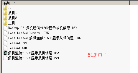

本资料包含源文件、仿真程序。实测通过。
MAX487仿真原理图如下(proteus仿真工程文件可到本帖附件中下载)
代码片段(主机)
