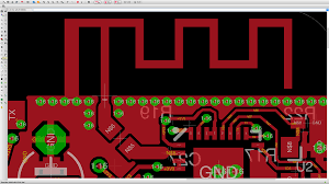

ID:925711 发表于 2021-5-28 21:37 来自手机 | 只看该作者
51hei团团 发表于 2021-5-28 21:14
没有图片的话 大家不好判断呢
就是这个鼠标天线
ID:420836 发表于 2021-5-29 09:21 | 只看该作者
ANT5213是天线。

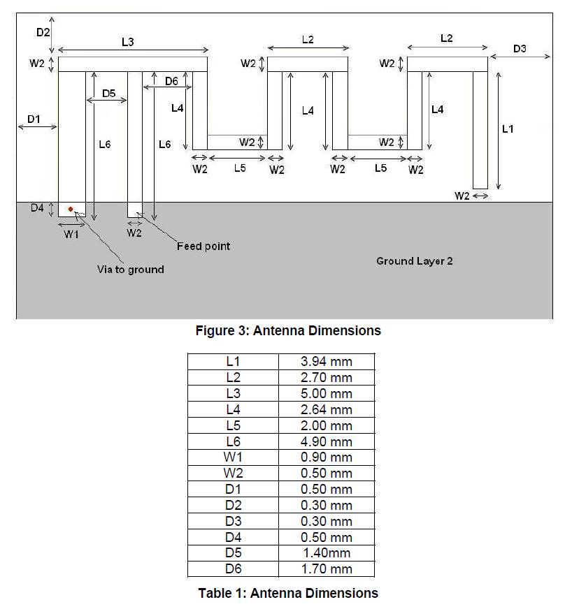

ID:155507 发表于 2021-5-29 10:16 | 只看该作者
这个鼠标天线  它的封装尺寸是

ID:155507 发表于 2021-5-29 10:33 | 只看该作者
就是这个鼠标天线 它的封装尺寸是
001-91445_AN91445_Antenna_Design_and_RF_Layout_Guidelines.pdf
2.73 MB, 下载次数: 6
swra117d.pdf
2.21 MB, 下载次数: 3

谢谢您
