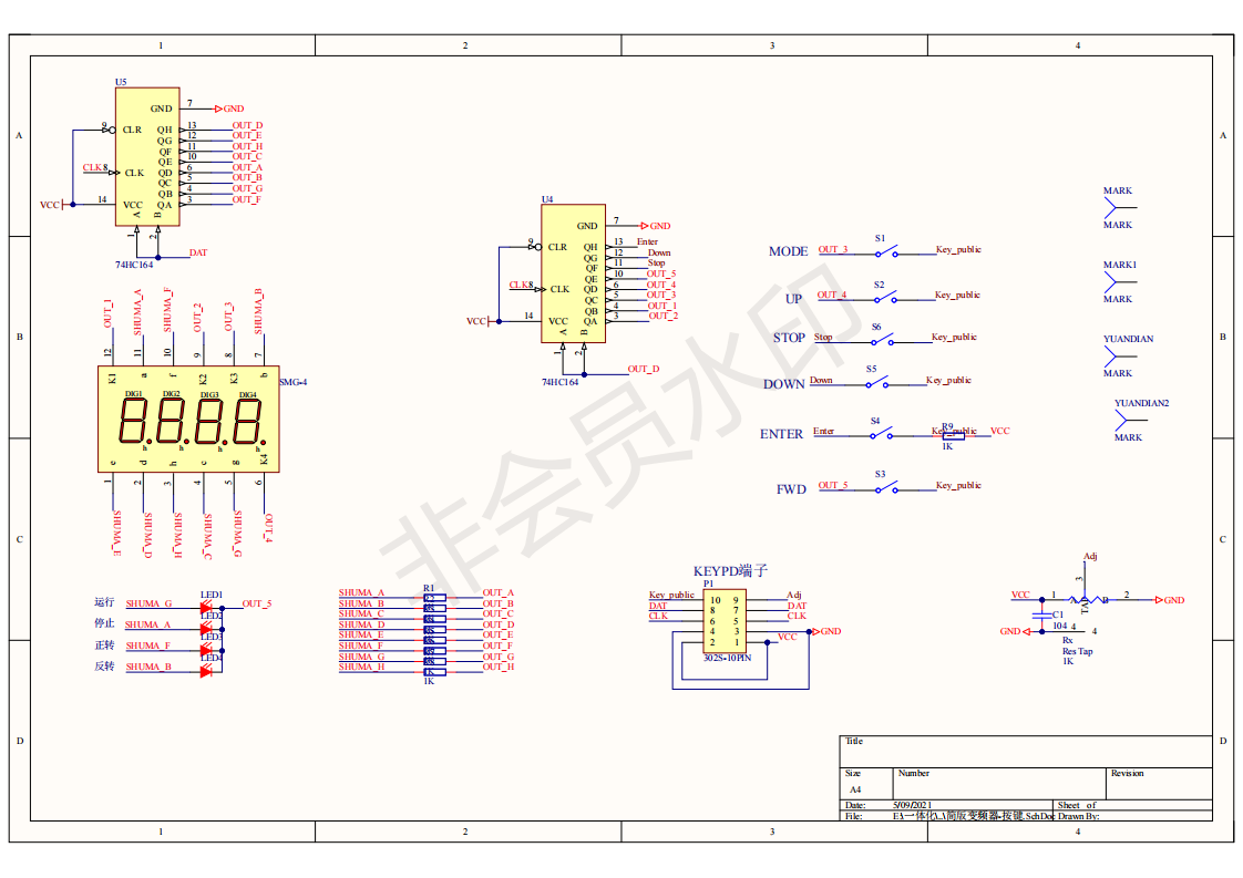

单片机+74hc164级联数码管程序显示正常 按键没思路,求帮助
#include<STC15.H>  //包含单片机寄存器的头文件
#include<intrins.h>
#define uint unsigned int
#define uchar unsigned char
//74ls164IO口定义
sbit CLK=P3^2;
sbit DAT=P3^3;
sbit key=P3^4;
bit  key_1=0,key_2=0;
uint num,llxs,temp, Cnt_ms;
uchar code tab[]={ 0xBB,  0x28,  0x73, 0x79, 0xE8,  0xD9,  0xDB, 0x38,  0xFB,  0xF9,0xef,0x7f,0xdf,0xef,0Xbf,0xff,0X00, };
  uchar G,S,bai,Q;
void dispbyte(uchar byte);
void delay(uint z);
void count();
void delay(uint z)
        uint x,y;
        for(x=0;x<z;x++)
                for(y=0;y<100;y++);
         uchar num2,i;
         num2=tab[byte];//取出段码
    for(i=0;i<8;i++)   //循环八次送至led数码管
             CLK=0;
        if(num2&0x01)  DAT=1;//判断最高位,并取出最高位
        else          DAT=0;//
   CLK=1;        //上升沿有效
        num2>>=1;     //左移一位(每次移动一位,共8次)
void count()                                 //把每一位数字都单独存到一个变量中
        G =   num%10;
        S =   num/10%10;
        bai = num/100%10;
        Q =   num/1000%10;
void Timer0Init(void)                //4毫秒@12.000MHz
        AUXR &= 0x7F;                //定时器时钟12T模式
        TMOD &= 0xF0;                //设置定时器模式
        TL0 = 0x60;                //设置定时初始值
        TH0 = 0xF0;                //设置定时初始值
        TF0 = 0;                //清除TF0标志
        TR0 = 1;                //定时器0开始计时
main()
    Timer0Init();
     EA=1;
     ET0=1;
    num=0;
    Cnt_ms=0;
          count();
/******定时器0中断服务程序******/
void timer0() interrupt 1
        Cnt_ms++;
        llxs++;
        if(Cnt_ms>=250)
        {     Cnt_ms=0;}
        if(llxs>4)
        {llxs=0;}
                switch(llxs)
                        case 0:
                            dispbyte(10);
                         dispbyte(G);
                         break;
                       case 1:
                                    dispbyte(12);
                                 dispbyte(S);
                                 break;
                        case 2:
                                dispbyte(11);
                                    dispbyte(bai);
                                break;
                        case 3:
                                 dispbyte(14);
                                     dispbyte(Q);
                                break;
