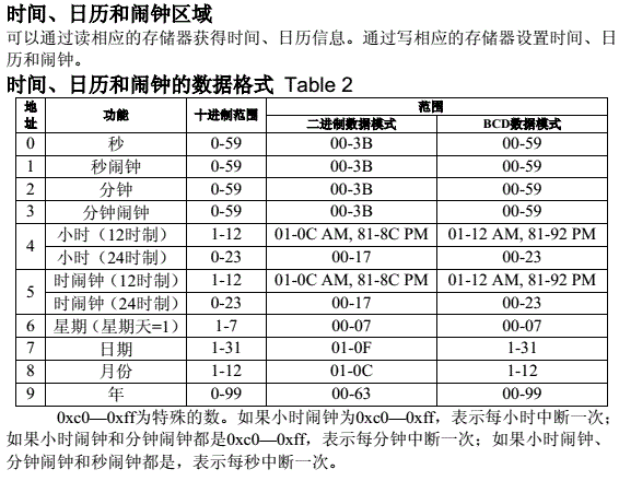

最佳答案
查看完整内容
DS12887write(0x0a,0x00);//往DS12887 0xa的地址写0 DS12887write(0,55);//往DS12887 0的地址写55 DS12887write(2,59);//往DS12887 2的地址写59 DS12887write(4,23);//往DS12887 4的地址写23 看一下DS12887的资料就明白了 https://max.book118.com/html/2018/0223/154344646.shtm
ID:933978 发表于 2021-6-4 16:49 | 只看该作者
看一下DS12887的资料就明白了
ID:844772 发表于 2021-6-5 09:08 | 只看该作者
解释的挺好了啊?LCDini()和DS12887LCDini()显然是初始化两个设备,都是规定动作;DS12887有固定的地址,比如0H对应秒,02H对应分,4对应小时(1,3,5对应的是闹钟的,这没用上),6~9对应了星期,日,月,年等等,关键写的数要是BCD码,比如那个55对应的是37秒。剩下的就是死循环显示时间和日期了。

ID:88256 发表于 2021-6-5 18:19 | 只看该作者
jp的吴猪猪 发表于 2021-6-5 17:27
那个括号里面逗号后面的数字看不明白,能说一下么
要玩单片机,相关的芯片资料也要去了解一下啊,DS12887write()这个函数很明显是写DS12887的,参数上很明白的第一个是DS12887的写入地址,第二个是需要写入的数据,DS12887write(0,55);就是将55的数值写入秒寄存器,总的就是将时间设定为12年9月22日23点59分55秒周六,资料给个链接你自己看看吧https://wenku.baidu.com/view/794b7a353c1ec5da50e270a1.html
