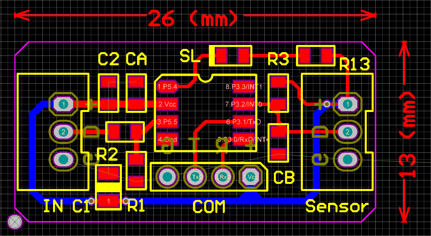

本来要买个水流开关 结果买错了 买成流量传感器了 想给利用上 但非单片机的逻辑电路实在不会 来求助一下
水流开关是有水流就导通 没有就断开
水流量传感器是有水流就不断发送脉冲
需求:每秒检测一次 脉冲数超过10个(这个值最好能从5~50之间设定) 就输出高电平 否则 即 1秒内低于设定 则输出低电平
单纯靠逻辑芯片能实现么 先谢过

如果想靠逻辑芯片,还不如单片机来得更简单,整一个8脚的单片机尺寸肯定比逻辑芯片小

昨天抽时间随便画了个基于单片机的转换电路 用的201S片子 水流量传感器到INT0脚 程序上每1s读一下触发数量 超过阀值 驱动一个管脚输出高 然后每1s判断脉冲数是否增加 如果1s内不再增加 则认为停水 管脚输出低 大概就是这么个意思

还是用一个8脚单片机吧。很便宜,功能又强大,可以随时调整参数,可以接反馈,可以接控制,可以接报警。多方便。
