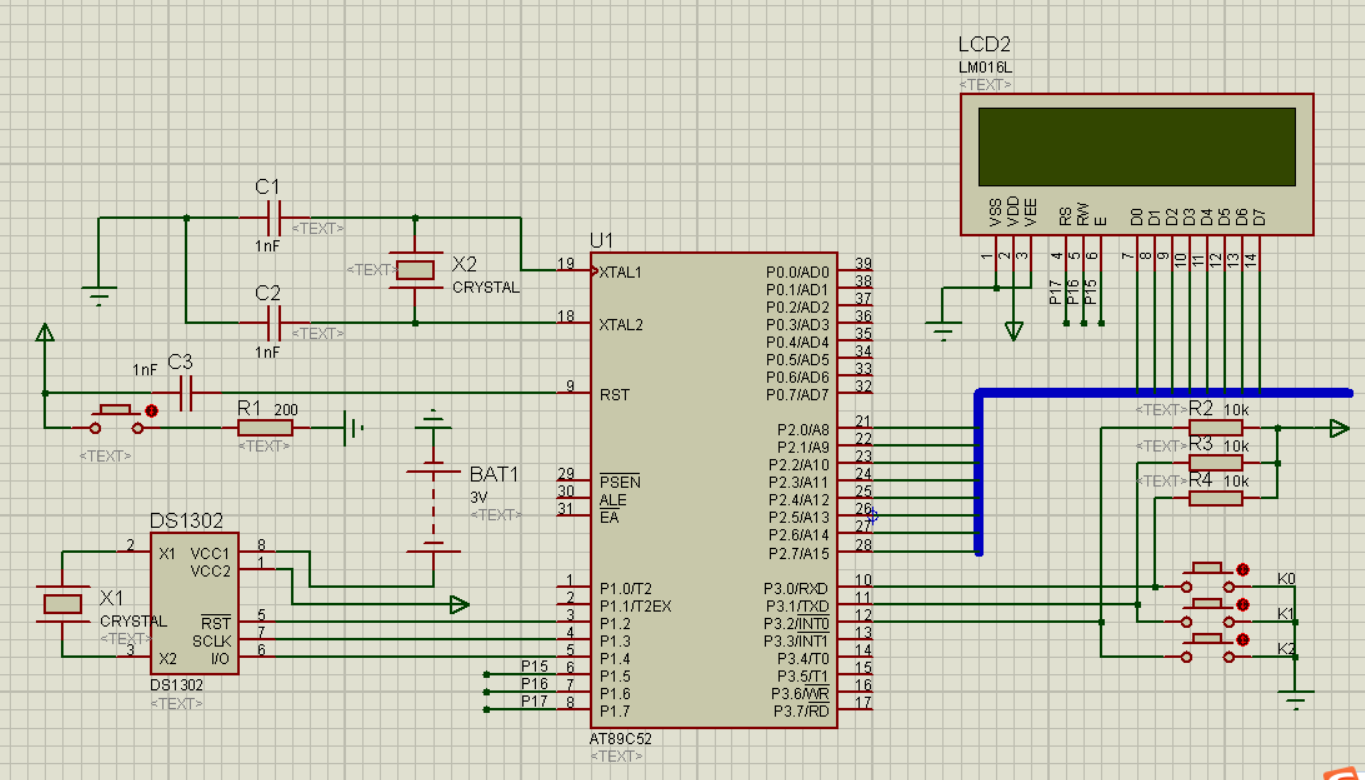

拟用DS1302+LCD1602实现电子时钟,实现显示时间功能,下一步准备增加整点报时(蜂鸣器),闹钟功能。但第一步功能实现出现问题
以下程序根据资料提供的完整代码,手打入keil,编译生成hex文件,放在proteus仿真。
问题概述:程序编译没有报错和报警,也可以仿真,但在LCD1602上不能显示时间
源程序:

proteus仿真:
仿真时LCD无显示,向大家求助
