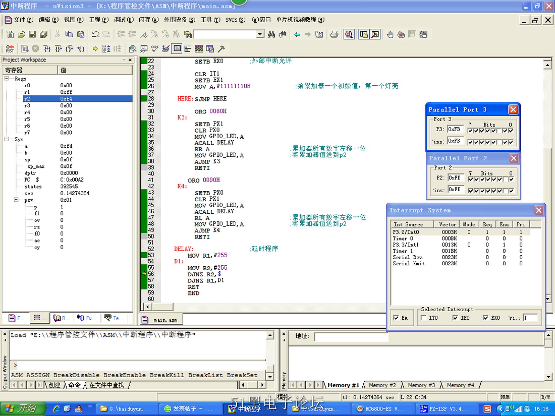

如下程序,在实验板上调试的时候出现这种情况:
当按下k3时候,外部中断0触发,灯向右移动,接着按下k4,外部中断1触发(设置了中断0低优先级,中断1高优先级),灯向左移动,
接着再按k3按键,就不再实现中断0触发了。仍然在执行k4程序。这是为什么呢?
我在k3,K4程序内交替设置了中断0和中断1优先级别,这样执行循环是否有问题?
在keil里面仿真的时候如图

ID:53308 发表于 2013-8-29 16:42 | 只看该作者
终于找出原因来了,是delay那里出了问题,将ret改成reti就可以。
我想应该是中断程序中的子程序也需要加入reti,一旦发现中断就可以跳出,然后再跳到中断程序,最后再跳到优先级别高的中断程序。
    否则就不会跳出子程序,一直在做延时后,跳回原程序。
