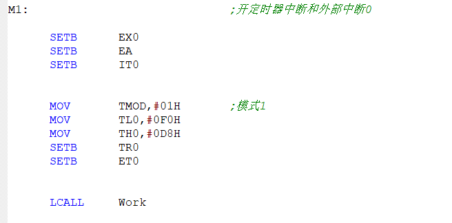

每次外部信号变化时固定内存单元加一
和中断有关的子程序如下
接线和ORG配置都检查过了没问题
请教各路大佬为什么这个外部中断不响应
ID:844772 发表于 2021-6-15 09:33 | 显示全部楼层
P3.6不是外部中断啊,是不是应该改成P3.2啊;同时你还要看看电路也要接到P3.2。
ID:937649 发表于 2021-6-15 10:33 | 显示全部楼层
电路是接到3.2了的,3.6取反只是为了用示波器看中断有没有进行
ID:65956 发表于 2021-6-15 12:13 | 显示全部楼层
ORG   0003H                 //INT0中断入口
LJMP  EXT1
你在主程入口是否有定义这个,你附上的程序并看不到,如果没有这个肯定不会进入的
ID:937649 发表于 2021-6-15 15:18 | 显示全部楼层
LJMP  EXT1
org                 0000h
   LJMP                Start
   ORG                0003H
   LJMP                EXT1        ;外部中断0程序
   ORG                000BH
   LJMP                Time        ;定时器T0中断
这些基本的配置都有写,可是就是不知道为什么不中断
ID:861234 发表于 2021-6-15 17:09 | 显示全部楼层
程序不完整,谁知道WORK里面会否关门
