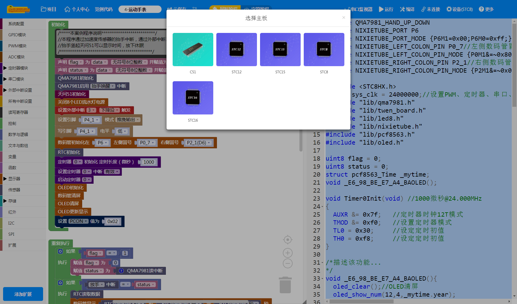

最新国产的单片机编程软件 天问Block 中文图形化+字符编程,单片机初学者学习逻辑理解掌握的很快,还能一键导出Keil工程到Keil 编辑,而且免费的
http://www.51hei.com/bbs/dpj-206172-1.html

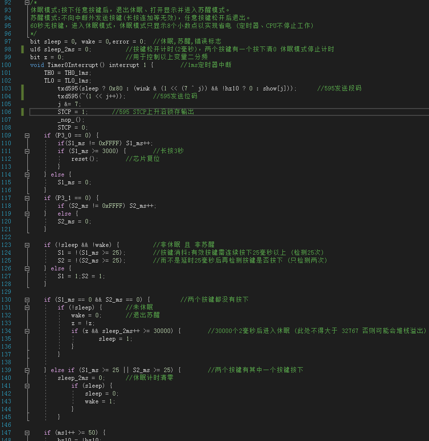

这一点都不难吧? (随机抽一段代码,你能看懂多少?):

angmall 发表于 2021-7-1 08:44
最新国产的单片机编程软件 天问Block 中文图形化+字符编程,单片机初学者学习逻辑理解掌握的很快,还能一键 ...
其实对于真正会C的而言看着这种就头疼,中文不中文,英文不英文的,怪怪的,就像E语言,很别扭,
就像bios那样调成中文的话我都不会设置了,看着就别扭。
表示写得非常好,注释也详细,入门的好教程。
