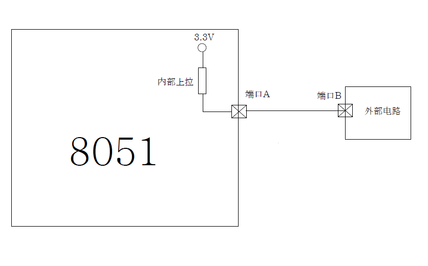

可能是我描述不准确,造成理解上的偏差;
我的意思是“要检测外部器件输入的一个高电平信号变化”,附一张图帮助理解,如图所示,这个“外部电路”常态时它既不拉高也不拉低,也就是高阻或浮空状态,当这个外部电路满足某个条件后,会输出高电平信号,此时我需要单片机能判断到这个高电平信号。所以配置成准双向口时当然是不行的。如果配置成了准双向口,针对这种情况,只能通过外部反相电路来实现。

我知道你的意思,你是想说:A端口我不输出,对外不输出低电平,也不输出高电平,我只管读取外部的电平状态而已
但你要知道,为什么会有上拉和下拉,还有强上拉和强下拉,逻辑电路的逻辑是严谨的,它一定是要有个确定的电平状态的,
如果单片机是高阻,那么外部B端口就会有上拉或者下拉
如果外部是不确定的,单片机A端口就会有上拉或者下拉
浮空是不可能浮空的,这辈子都不可能浮空的,单片机关断一个浮空的外部引脚,所读取到的数据是不稳定的
如果你想A端口只管读取B端口的电平,但又不对外输出高电平,那么,B端口就要有输出的能力,设定成传统端口的时候,下拉的任务由B端口来完成

嗯,浮空状态确实会引入干扰造成单片机误判,因此单片机端口必须有一个稳定状态。
这个问题我重新理一下吧,分以下两种情况来看。
第一种情况: 单片机端口设定成弱上拉输出,即上文所述的准双向口模式:
这种情况下,单片机本身是有一个稳定状态的,即1;此时外部电路在未输出时,呈现高阻状态,如果说我选型的这个外部器件,在触发工作时,会输出高电平,这种情况下,单片机端口它是没有办法感知到这个变化的,因为两个1相与还是1,因此必须加反相器,经过反相器输出0将单片机端口拉低,如此方可。
第二种情况:  单片机设定成高阻模式:此时对于单片机来说,输入1就是1,输入0就是0;高电平低电平都没有问题。但如果我这个外部器件在未输出时也对外呈现高阻,那么两端高阻,抗干扰能力就非常弱了,干扰信号很容易给单片机造成误判。
“如果你想A端口只管读取B端口的电平,但又不对外输出高电平,那么,B端口就要有输出的能力,”
-----如果确实两端都呈现高阻状态了,B端口自然是没有输出能力的,这个比较常规的做法是在A端口外加一颗对地的大电阻(如100K),可以稳定端口A的状态。

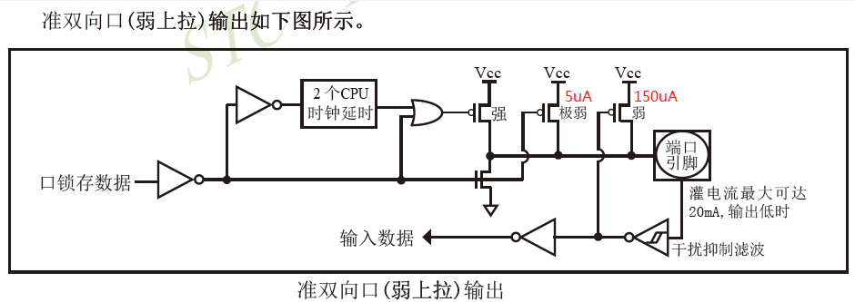

-------是的,我觉得外部必须得是0才行,既然这个问题一直纠结,我再画一张图说明下吧,我觉得应该很明了了,当然,继续讨论可以让我们把这个问题想得更透彻,没有坏处。
如图所示,有两张图:
图1是STC15单片机的弱上拉内部结构图,内部上拉有2路,极弱上拉和弱上拉,极弱上拉是一直打开的,弱上拉当外部输入非0时,也是一直打开的;
图2是我自己画的系统框图;单片机内部根据拉电流可计算弱上拉电阻约20K左右,我用一个开关加上拉10K模拟外部电路,系统电源3.3V,当K1未闭合时,端口B就是浮空的,由于单片机内部输入端呈现高阻,因此A点电压为3.3V,单片机读取到的电平为1;这是常态,只要外部输入非0,它就一直是1,软件随时查询读到的都是1;
此时,外部电路满足某个条件触发K1闭合,这个事件发生后,端口B通过10K上拉到3.3V,此时端口A输入3.3V电压,此时A点的电压是多少?当然还是3.3V;
此时对话情景是这样的:外部电路会对单片机说:“我已经输出3.3V电压给你了,请你动起来,把灯点亮”,单片机回怼: “对不起,我读到的端口电平没有发生任何变化,我要继续睡觉”。所以单片机此时是麻木的,你不给它个0,它就是不动。
对于以上分析,我不知道是否还有什么不同的想法?可以结合我给出的这两张图来展开讨论。这个问题没有必要仿真的,我觉得原理上要先走通。
