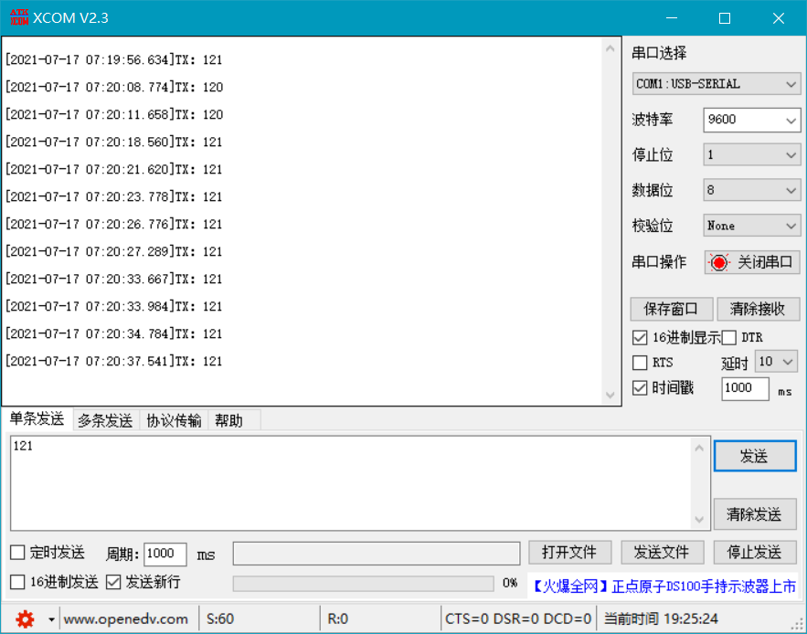

我用串口控制终端模块的灯,发送121(第一位1代表第一个模块,第三位1代表打开灯)和120(第三位0代表关灯),用串口调试助手发送到协调器,协调器发送到终端,但是发送一次没反应,需要连续点击发送很多次才有用,不知道原因(与波特率没关系),请大佬们指点,下面是代码: 1.png

ID:161164 发表于 2021-7-18 00:55 | 显示全部楼层
有可能是osal_memcpy(buffer,pkt->cmd.Data,3);這句會不斷更新buffer

ID:954161 发表于 2021-7-18 09:16 | 显示全部楼层
非常感谢lkc8210大佬,我按照您的分析和代码进行了改动,问题得到了解决(但是您的代码我在编译的时候出错,因为pkt->cmd.Data和‘1’的数据类型不同不能判断,下面是我稍作的改动)。但是有一个新的问题,就是灯的反应时间变长了,即发送指令过去要4秒或者5秒左右(有时候很快)才能做出反应这是为什么呢?
