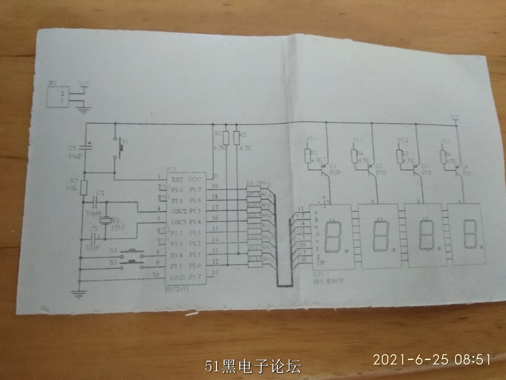

单片机数码管显示程序

ID:885883 发表于 2021-7-22 16:35 | 只看该作者
EA是不是要打开,才能定时
ID:950257 发表于 2021-7-23 15:16 | 只看该作者
中断允许位EA 你都没打开,上哪来的时间能给你显示
ID:57657 发表于 2021-7-23 21:40 | 只看该作者
这个程序只有定时器计时,没有中断,开EA干什么。
ID:282869 发表于 2021-7-25 10:27 | 只看该作者
下載研習程序單步執行
ID:424501 发表于 2021-7-25 22:09 | 只看该作者
用的是查询不是中断,无需ea
