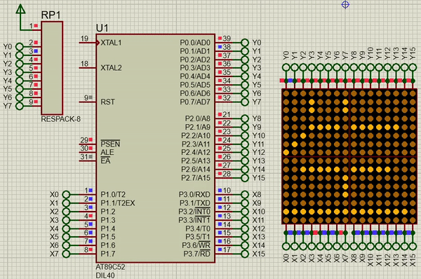

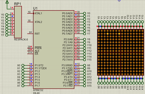

Proteus仿真单片机+点阵屏漏点问题 附程序
点阵屏的原始最少刷新时间为1ms
就算改到10us也依然漏点
代码设3ms刷新
代码设300ms刷新

怎么破?

ID:161164 发表于 2021-9-1 15:50 | 只看该作者
原来是没有消隐
改一下XY的排序就好了
  1. P0 = (~((u16)1<<(i/2)))%256;
  2. P2 = (~((u16)1<<(i/2)))/256;
  3. P3=Test[i+1+j*32];
  4. P1=Test[i+j*32];
