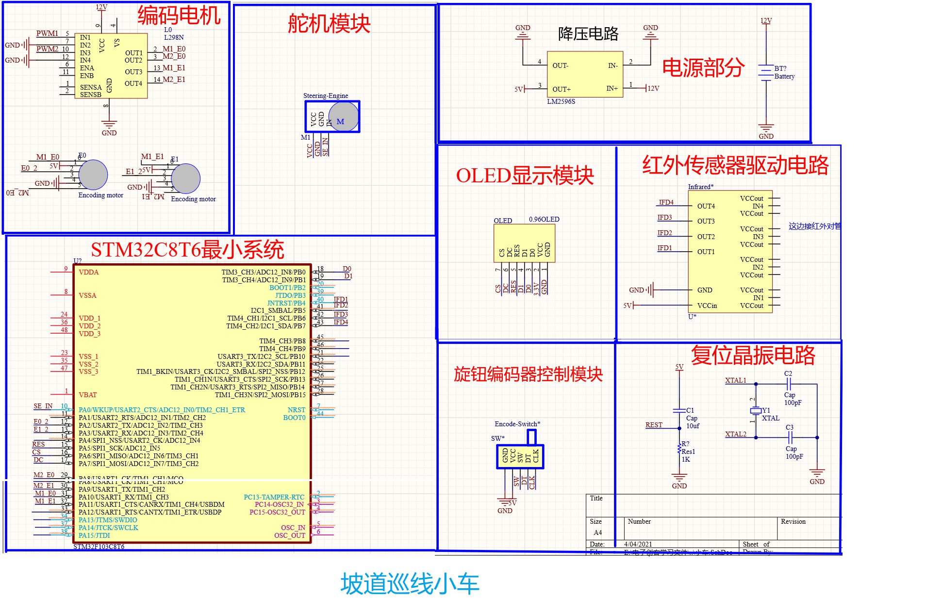

大家来交流一下电赛啊
PN编码器旋钮:
SW -> PA10
DT -> PA11
CLK -> PA12
编码电机:
左轮:
IN1 -> PB10
IN2 -> PB8 TIM4_CH3
A -> PA2
B ->
右轮:
IN3 -> PB11
IN4 -> PB9 TIM3_CH4
A -> PA3
B ->
OLED:
CS -> PA6
DC -> PA7
RES -> PA5
D1 -> PB0
D0 -> PB1
VCC ->
GND ->
舵机:
IN -> PA0
红外传感器:
IN1 -> PA4
IN2 -> PA5
IN3 -> PA6
IN4 -> PA7
板载LED:
LED -> PB12

原理图自取资源来自网络侵删
