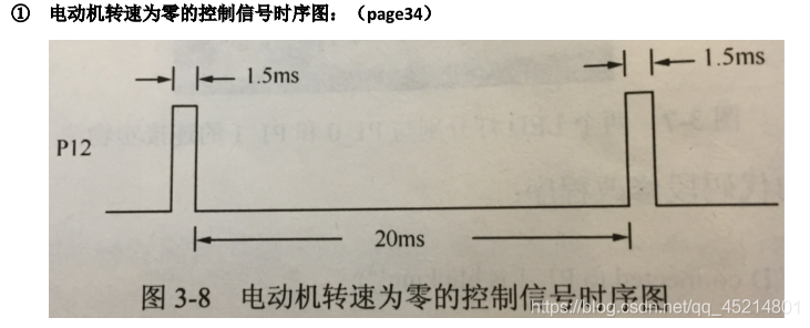

调零代码
P1_0=1;
P1_1=1;
Delay1500us();
P1_0=0;
P1_1=0;
Delay20ms();
只要将上面的代码中的Delay1500us()修改成延时函数Delay1300us()即可;
将Delay1500us()修改成Delay1700us();
前进
P1_0=1;
Delay1700us();//后退则是这个Delay1300us();
P1_0=0;
P1_1=1;
Delay1300us();//后退则这个是Delay1700us();
P1_0=0;
Delay20ms();
前进和后退所需的时序恰好相反
