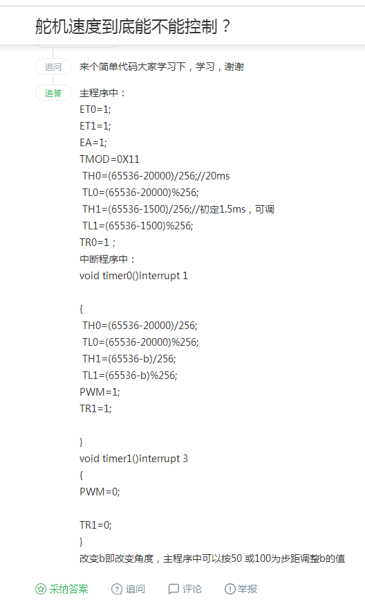

ID:475031 发表于 2021-8-14 22:09 | 只看该作者 回帖奖励 |倒序浏览 |阅读模式
舵机速度转的太快了,一按不到1秒时间就转到位了。
比如180度旋转,
能不能慢慢的匀速的转?
转它个10秒钟到位再停止.
大师们,怎么才能控制舵机速度?谢谢指导,舵机速度控制,网上到处找不到例子,有的人说把角度分拆一度一度的转就达到我的要求,有的说控制pwm的占空比来调速,有的人还说计数初值设置为0.5ms每次步进0.1ms暂停?直到2.5ms试试看,反正众说纷纭,只是停留再纸上谈兵理论,根本不可能实现舵机调速,说舵机速度是固定的,我也是晕了,哪位大师写出第一例舵机速度驱动代码, 谢谢!
给个例子来学习,造福后来人,

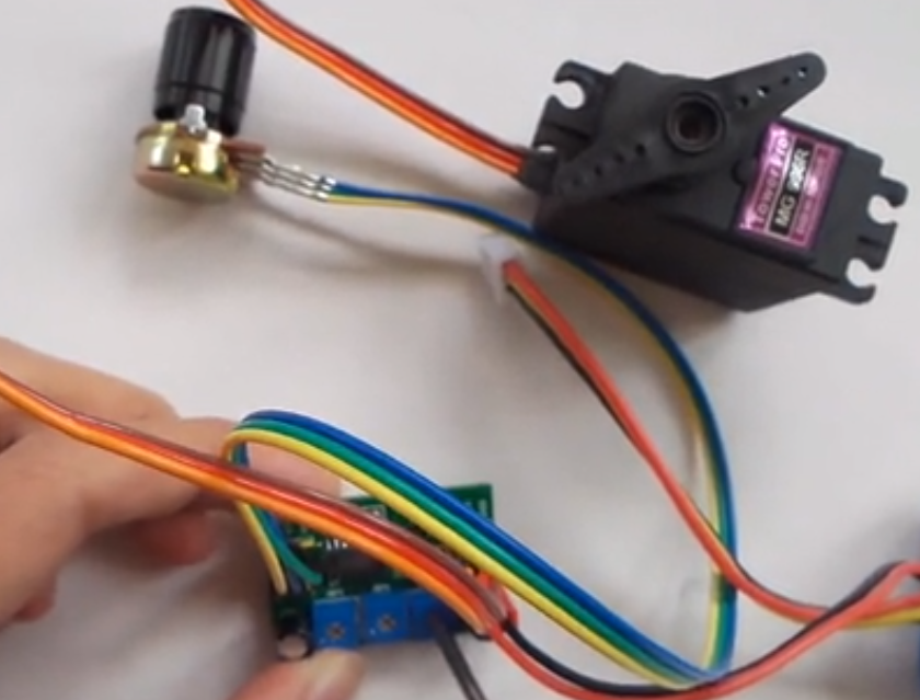

我在网上看到有单独另外的舵机小驱动板子,上面有电位器可以控制转速,角度。
纯粹写几行代码就把舵机速度控制了。不太可能。,

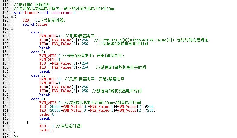

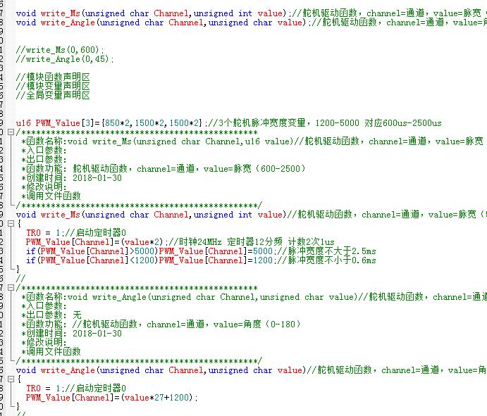

所有的舵机的调速只能是转一个角度停一段时间来实现调速,归根结底是改变脉宽后停一段时间,所以网上说的都没错,下面是我之前玩过的,是走0.1mm停1ms,你参考一下:
ID:147710 发表于 2021-8-15 17:31 | 只看该作者
你的舵机驱动,按键驱动函数要分开写,思路会更清晰,可以参考一下这个
